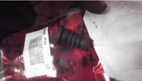

Ho risolto il consumo di olio!
Io nella mia auto ho il castrol 5W/40, e facendo ricerche suquesto olio ho scoperto che è un olio che tende molto a vaporizzare ad alte temperature per via della sua viscosità.
A questo punto ho incominciato a vedere da dove poteva andarsene questo olio, e sono arrivato alla conclusione che valeva la pena sostituire il gommino dell’astina dell’olio che praticamente non aveva una tenuta ottimale nella sua sede.(tutto il resto dalle guarnizioni al tappo del rabbocco funzionano perfettamente)
L’ho trovato al costo di 2 euro nella concessionaria alfa della mia città.
Ebbene, sostituito il gommino i consumi sono passati da 1000KM con un litro, a 500 km (effettuati finora dalla sostituzione del pezzo) con un consumo nullo e senza aver fatto il cambio totale dell’olio (solo aggiunto e niente olio nuovo).
il livello dell’olio lo controllo a motore caldo e da 15 minuti fermo ed era a poco più della metà, ed è rimasto lì!!
Premetto che non ho cambiato il mio stile di guida.
Questo a testimonianza che anche un particolare stupido come questo:
A volte fa differenza nel consumo di olio.
Volevo aggiungere che nel vano motore non c’erano evidenti tracce di olio nelle immediate vicinanze dell’astina dell’olio, forse perché si parla di vapori di olio che se ne fuoriescono soprattutto quando il motore è su di giri in modo costante, la pressione interna del motore elevata,parliamo di andatura autostradale,e nel vano motore c’è una discreta corrente di aria che trasporta via i vapori.
Questa è solo una mia analisi per spiegare il motivo per il quale adesso non consuma più olio, e vi garantisco che la differenza tra prima e adesso è netta!
Se ci sono altri motivi tecnici che voi tutti vi sentite di approfondire in merito fate pure, io non sono un meccanico ne tantomeno un esperto.
Spero di essere di aiuto a qualcun altro con questa mia esperienza.
Ciao!

Sicuro che il consumo dipenda dalla dispersione dei vapori ? Valuta pure che. Vapori anche se non escono fuori vengono incanalati nell'aspirazione del motore e bruciati . quindi mi sembra un po strano. Se fosse come dici tu ti basterebbe installare un decantatore per i vapori in modo da raccogliere l olio che evapora.ma non serve sugli aspirati. Non è che per caso hai cambiato marca di olio? Perché da questo può influirne la qualità e quindi il consumo. Il 5-40 che è molto più fluido è normale che ne beve di piu. Io con 10-40 ho un consumo accettabile ovvero 250- 300 ml di ogni 3000 km. Calcola che il consumo di olio è fisiologico per il boxer quindi stai tranquillo
