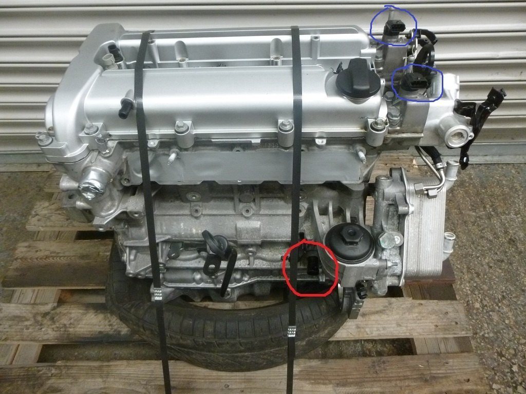

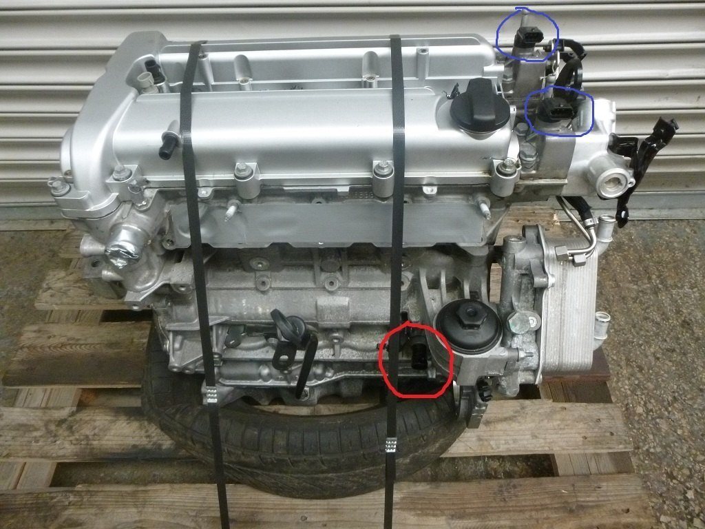

Infatti, il sensore giri ha questo codice 71739685
I sensori di fase gli ho già cambiati e anche i solenoidi. Ma non ho risolto nulla, mi manca solo quello di giri
Visualizza allegato 120245
i sensori di fase sono quelli cerchiati in blu
Quindi i filtrini degli attuatori di fase si tolgono in quelli cerchiati di blu?
No quelli in blu sono i sensori di fase, gli attuatori con i filtri sono dal lato opposto, quelli con testa grigia e nera
Perfetto ora ho capito la differenza speriamo che togliendo i filtrini riprenda potenza con i suoi 185cv
Ma in blu sono i sensori di fase ok è sono 2 identici con stesso codice? Perché sarei quasi convinto a cambiarli entrambi..
Si sono uguali, puoi anche scambiarli uno con l'altro prima e vedere se ti cambia qualcosa.
