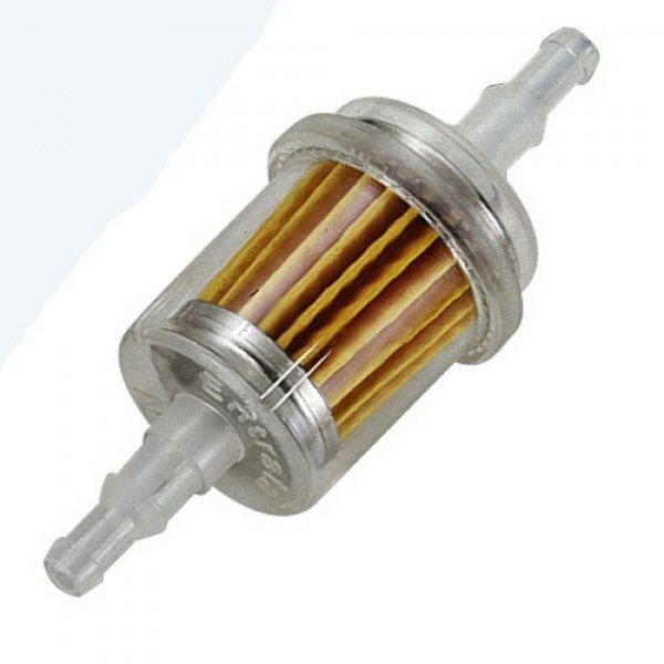

ho visto le foto sul sito fa niente se il filtro che ho comprato e' piu piccolo e trasparente totalmente in plastica?tipo questi?
oppure mi hanno cikkato il tipo di filtro da darmi?
