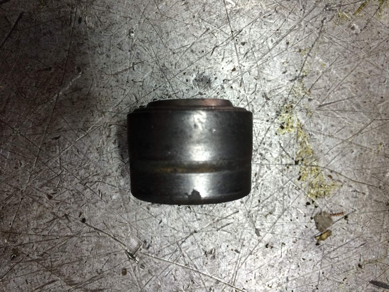

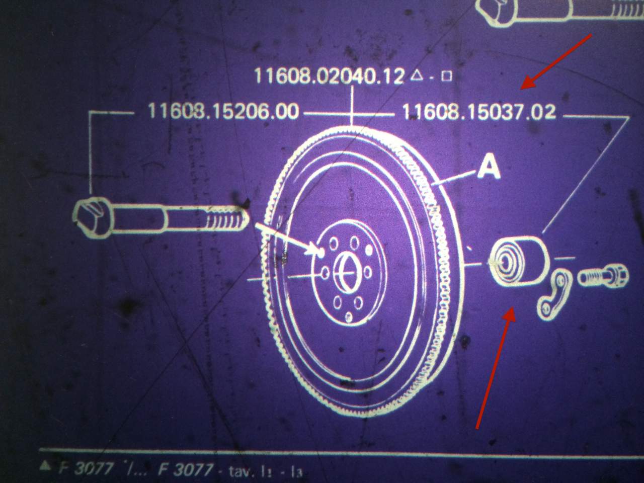

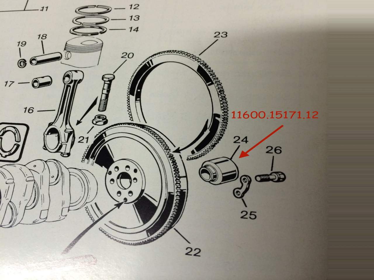

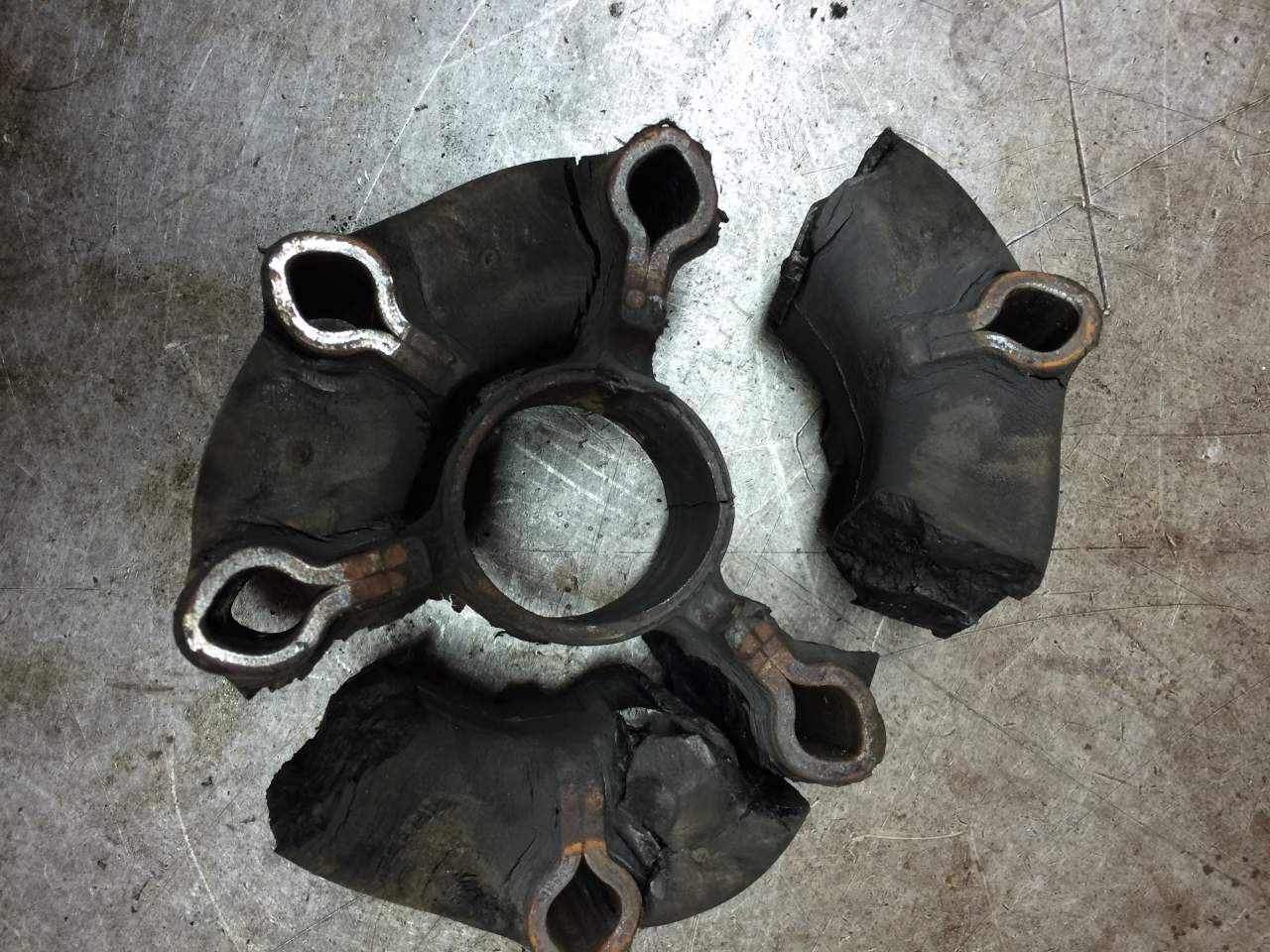

Salve,
Avendo rotto il giunto della trasmissione anteriore in allegato, l'ho dovuto sostituire, il giunto l'ho trovato, ma purtroppo dentro c'è una boccola sferica che va sul volano, che il meccanico mi ha detto che va sostituita, per sicurezza, e qui che viene il bello, dopo varie ricerche, credo che sia quella in allegato con codice alfa 11600.15171.12, sto cercando da giorni ma non si trova nulla, avete qualche idea o suggerimento.
Grazie mille.......

Rettifico il numero del codice del ricambio è 116081503702.

mah mai sentito dire di cambiarla insieme al giunto, se non è rotta non ha alcun senso cambiarla io rimetterei quella col giunto nuovo e via
Bene quanto detto da Bianconero, quindi rimonta la vecchia boccola (puliscila e ingrassala) in quanto il problema è il giunto e non la boccola; intanto visto che hai il codice, hai tutto il tempo per cercare l'originale per una futura sostituzione.

Si anche io sono dell'idea che la boccola non andava cambiata, come si vede dal mio allegato è in buono stato, secondo me, fatta una verifica se non è deformata, cosa che escludo, pulita e ingrassata si potrebbe tranquillamente rimontare, visto che devo montare anche i freni a disco posteriori, ho qualche giorno per vedere se la trovo.
