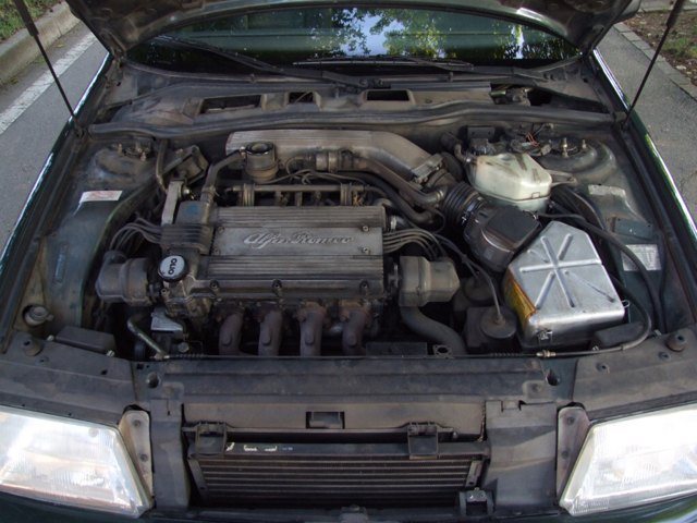

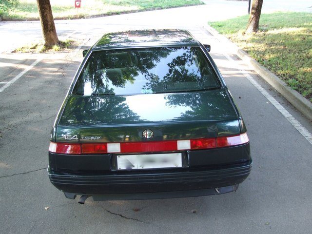

Qualche tempo fa pubblicai un post dove chiedevo info per l'acquisto di una 75. Poi per via del fatto che non ne trovavo a prezzi e condizioni soddisfacenti, avevo rinunciato quasi all'acquisto di un'Alfa "anziana". Poi per caso ho trovato questa 164 che ho salvato dalla demolizione, in quanto purtroppo il proprietario (un anziano alfista) è mancato e i figli la volevano rottamare per impossibilità nel mantenerla (inevitabili problemi di spazio). Al che ho proposto una soluzione che avrebbe fatto comodo a tutti e me la sono portata via veramente con pochissimo. È una 164 Twin Spark del 1991, seconda serie. Tenuta molto bene ma con inevitabili segni della guida di una persona anziana che, nonostante l'età non rinunciava a volerla portare in giro ogni tanto. Quindi presenta qualche graffietto da parcheggio e un paio di bozzature di minimo grado. Tuttavia l'auto nei suoi 24 anni di vita non ha mai dormito una sola notte all'aperto, infatti non ha un filo di ruggine neppure in quei punti dove solitamente si trova. Il motore ha 118.000km ed ha sempre avuto cure e tagliandi costanti (certificati). Quindi per quello che l'ho pagata è una sublime base per sistemarla a puntino. Il motore gira a meraviglia! Le note dolenti sono queste:

- qualche graffietto qua e la

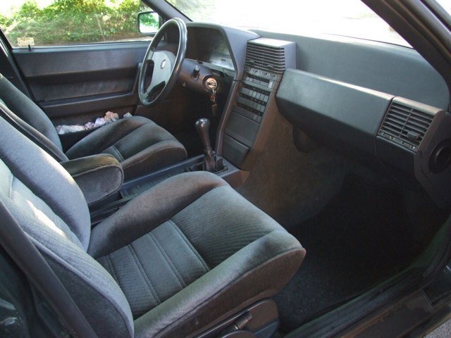

Interni perfetti, sono nuovi! Tenuti sempre con una copertura quindi sotto sono veramente come usciti di fabbrica, incredibile...

Si, una cosa la potresti fare... far pulire il vano motore! :lachen001:
Scherzi a parte un mini tagliando con la sostituzione dei liquidi lo vedrei bene. (Lubrificante, filtri, liquido freni, filtro AP)
