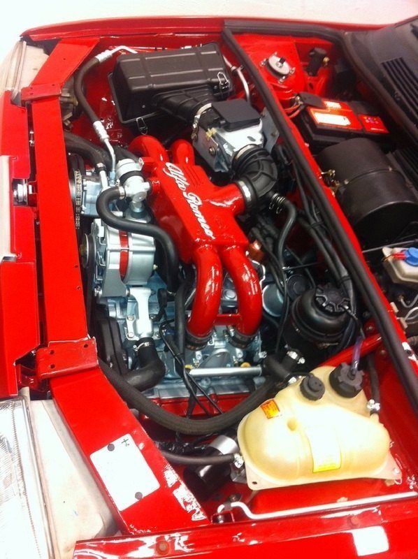

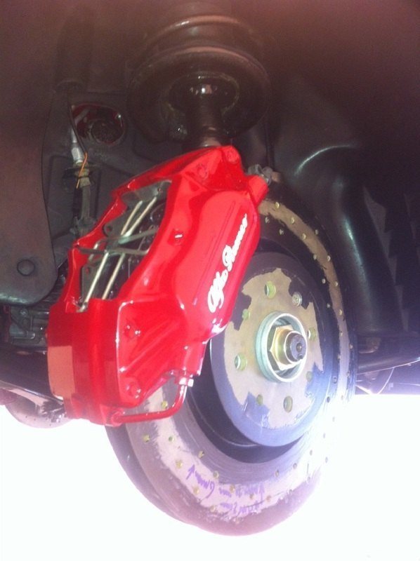

Salve un mio amico e socio del club CARB club alfa romeo boxer ( belgio ) ha montanto pinze della ferrari 355 e dischi del Fiat coupé turbo.Adesso la 33 frena bene :)
    80.5 KB · Visualizzazioni: 344
    61 KB · Visualizzazioni: 326
    92 KB · Visualizzazioni: 320

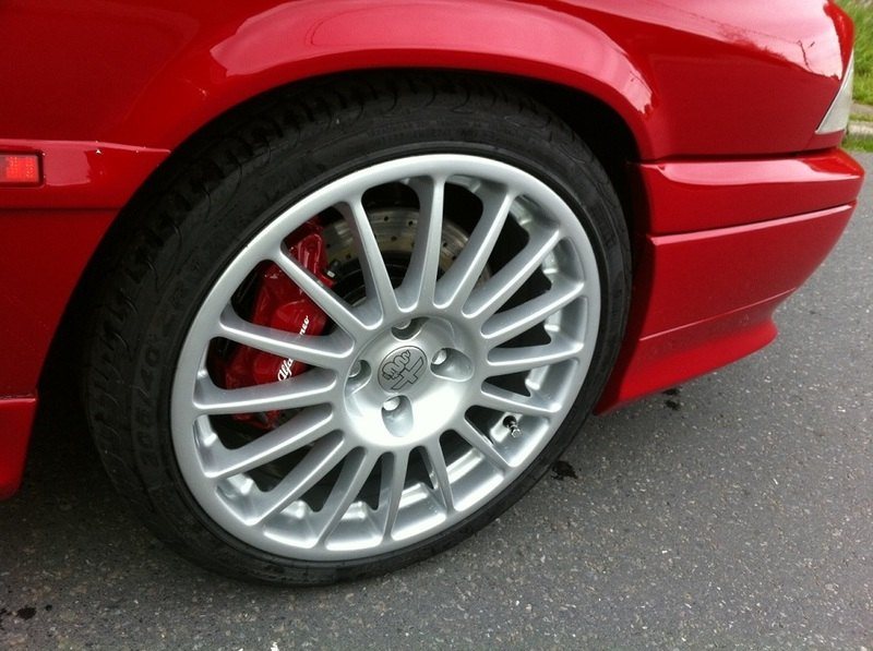

.ahah..bravi ed esagerati (cerchi da 16 minimo o vanno bene anche i 15?
..in foto sembrano 17?)..mette allegria..guarda che idee
'sfrenate' che ispira quest'auto..fagli i complimenti! :D
cerchi da 17
macchina 33 P4

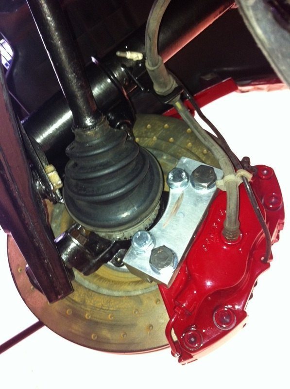

ecco altre foto
    100 KB · Visualizzazioni: 335
    107.6 KB · Visualizzazioni: 317
