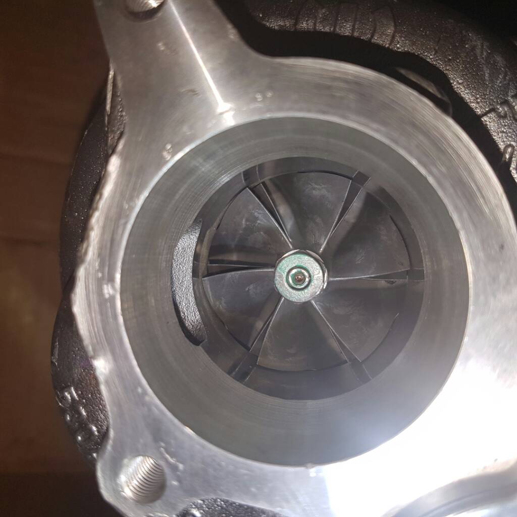

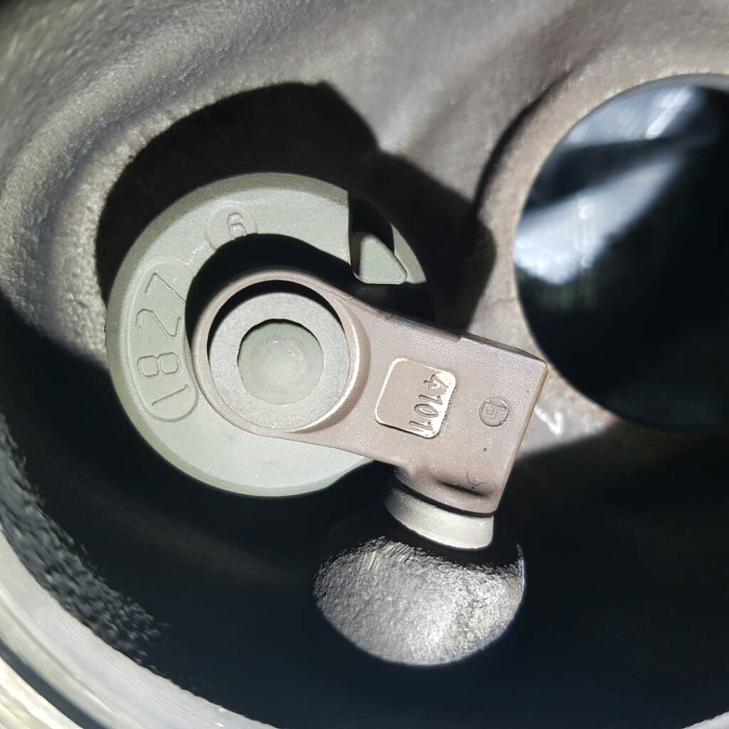

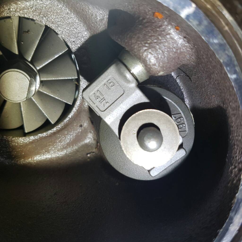

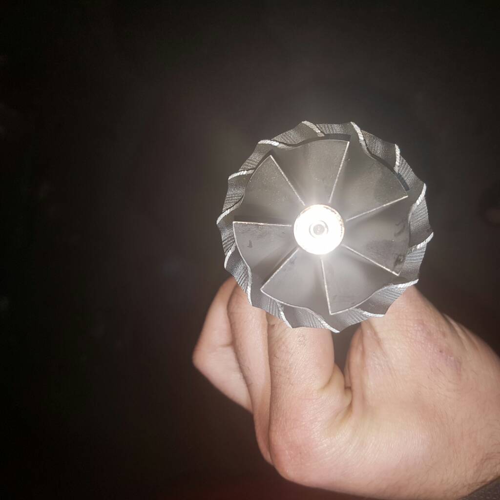

Quello che ho notato che è diversa da una turbina kkk k04 del 2.0 Tsi ,quindi solo il coreassy e kkk è tutto il resto è Made in alfa?
Reactions: ZioDaedrico
Si .. il core kkk il resto alfa . O almeno magari lo fa la kkk su progetto alfa ma non è una turbina " standard " e poi alloggiata .. le chiocciole e tutto è fatto fare appositamente.. anche per questo se la fanno pagare 2400 euro
A tuo parere è meglio questa o la k04 normale?
Reactions: kormrider
Difficile dirlo .. senza dei test a banco . Così a parere non conta nulla . Sarebbe da bancare e vedere .
La chiocciola e la parte dello scarico sono della stessa misura rispetto alla k04?
È tutto uguale tranne la chiocciola di aspirazione che dalla prima alle seconda serie perde 1 paletta
E la wastegate interna e leggermente differente l attacco e la forma della valvola
