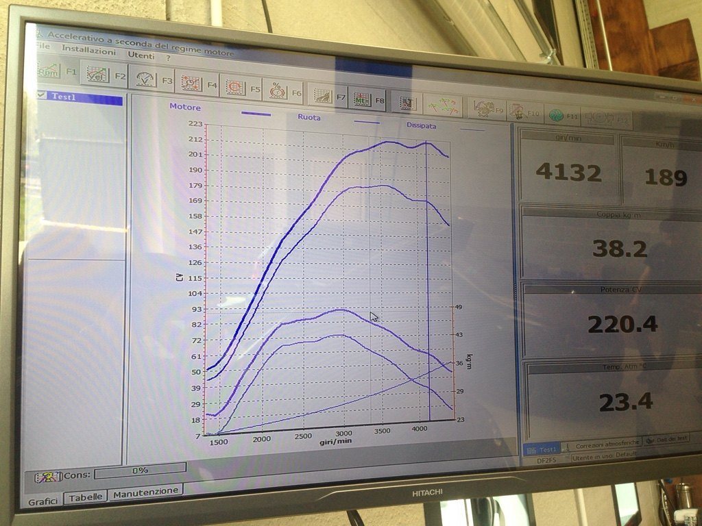

Finalmente liberata da egr e dpf e mappata .... 220 cv quasi tutti fluidi (le swirl sono ancora attive ed incrostate)
Se vuoi un consiglio, blocca le swirl in posizione aperta. Onde evitare possibili problemi futuri.
Si , lo voglio fare , ma prima vorrei provare a dare una disincrostata con la schiuma della liqimoil ..... con le swirl attive si guadagna un po' di ripresa [emoji3]
.... se invece le blocco in posizione aperta mi piacerebbe
Invece eliminarle proprio , pulendo il collettore di aspirazione , c'è una mappa da 236 cv che mi aspetta [emoji3]
Si, dovresti bloccarle in posizione aperta, ed incrementare con la mappa i bassi, per non avvertire il classico vuoto sotto coppia.
