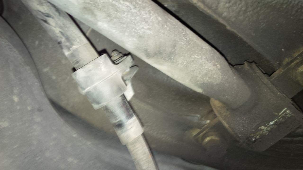

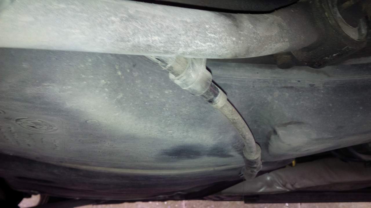

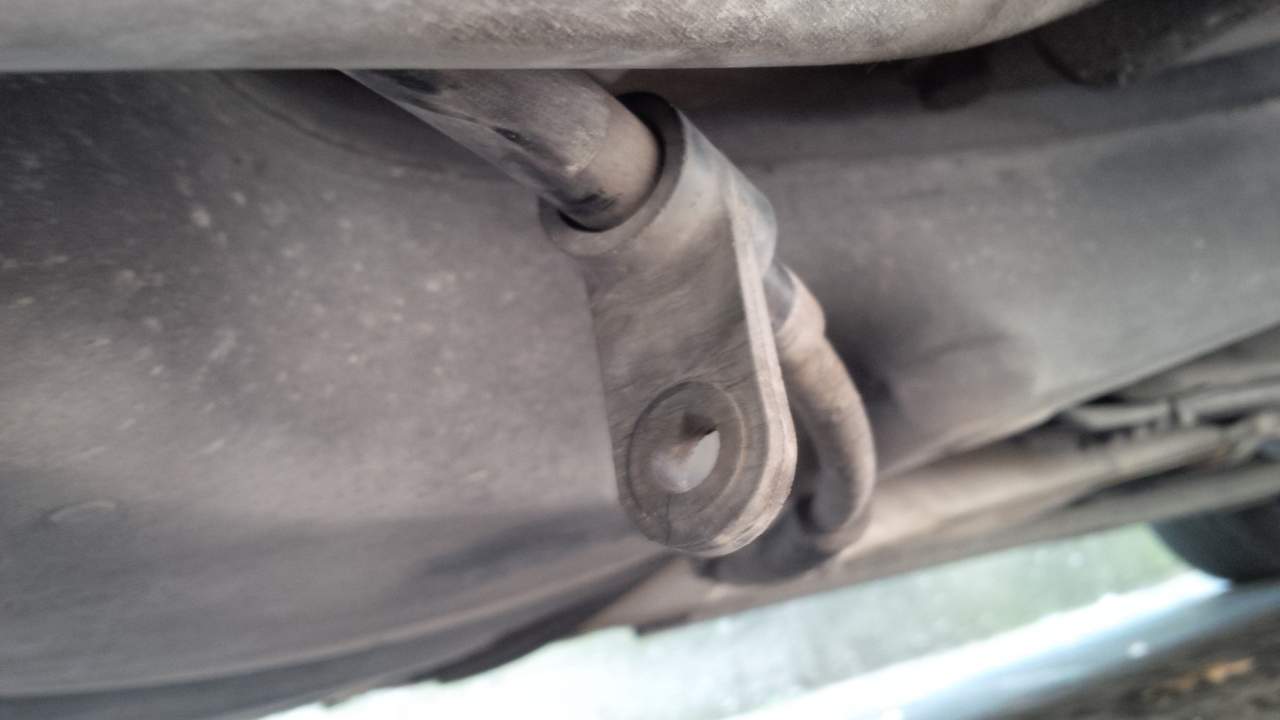

Ciao ragazzi lo so che non è il posto giusto dove inserire questa info ma magari qualcuno di voi mi sa aiutare a capire intanto come si chiama questo supporto in gomma per riuscire a reperirlo online...credo sia il supporto che tiene il tubo dell'olio dei freni è in prossimità della ruota posteriore si è rotto e ora il tubo tende a sporgere sotto la macchina.
Grazie 1000 IMG_20160325_104002.jpgIMG_20160324_172611.jpgIMG_20160324_172554.jpg
lo fanno tutte, si invecchia e si rompe. Mettici una fascetta non tirata troppo e risolvi
