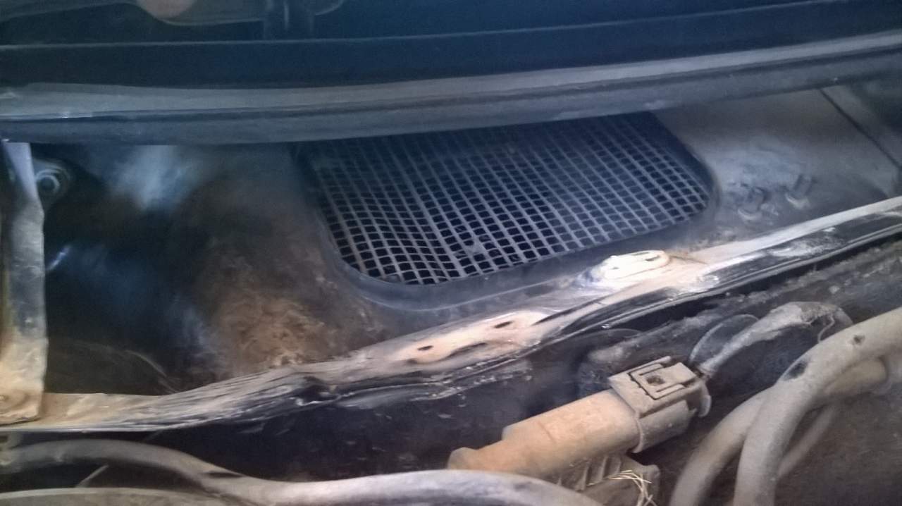

Spero di non postare nel modo sbagliato, ma ho fatto il tagliando alla mia 156 ma arrivato al filtro anti polline ho trovato questa sorpresa. Se il filtro va qua dentro mi sapete dire come facci a metterlo? Secondo me mancano l'alloggio visto che non saprei dove metterlo. Almeno che non ci sia una altro vano porta filtro anti polline. Grazie mille :)
Non l'hai trovato lì perché è una restyling,per cambiarlo ti basta seguire questa dettagliatissima guida:
https://forum.clubalfa.it/alfa-156/30300-sostituire-il-filtro-abitacolo.html
Per quanto riguarda come capire se è un restyling o no basta guardare gli interni e l'anno,dal 2003 hanno rinnovato gli interni montando il clima bizona ecc.
