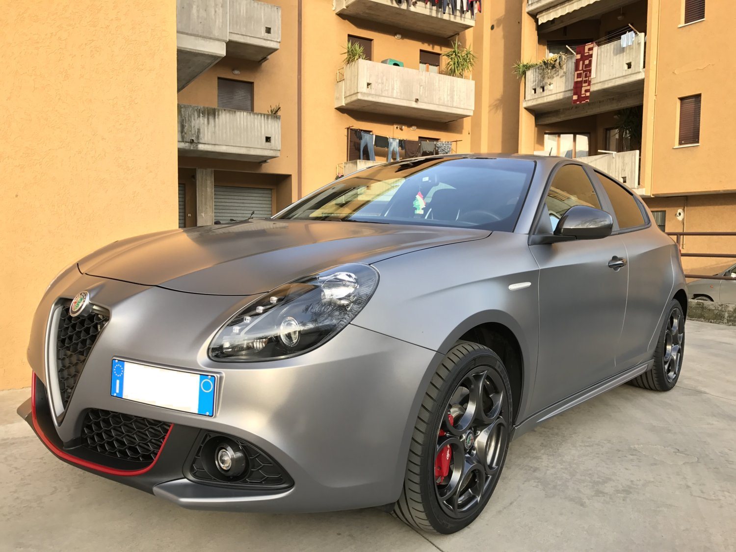

Buongiorno a tutti,
ormai da circa 10 mesi sono possessore di una Giulietta 2.0 JTDm Super con Sport Pack.
La macchina va benissimo in termini di tenuta di strada ma,una cosa di cui sono deluso e che ho già fatto presente in concessionaria,è il fatto che non c'è la possibilità di scegliere come optional,un assetto più basso.
Sono molto soddisfatto dell'allestimento scelto ma lo spazio che c'è tra passaruota e ruota è davvero inguardabile per un'auto del genere,l'auto è ancora in garanzia fino a maggio 2018 (salvo estensione) però non riesco veramente a sopportarlo tutto quello spazio.
Che consiglio mi potete dare per non andare a ''toccare'' troppo la macchina ma allo stesso tempo abbassarla un pò?

Visualizza allegato 138679
