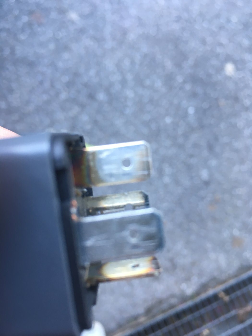

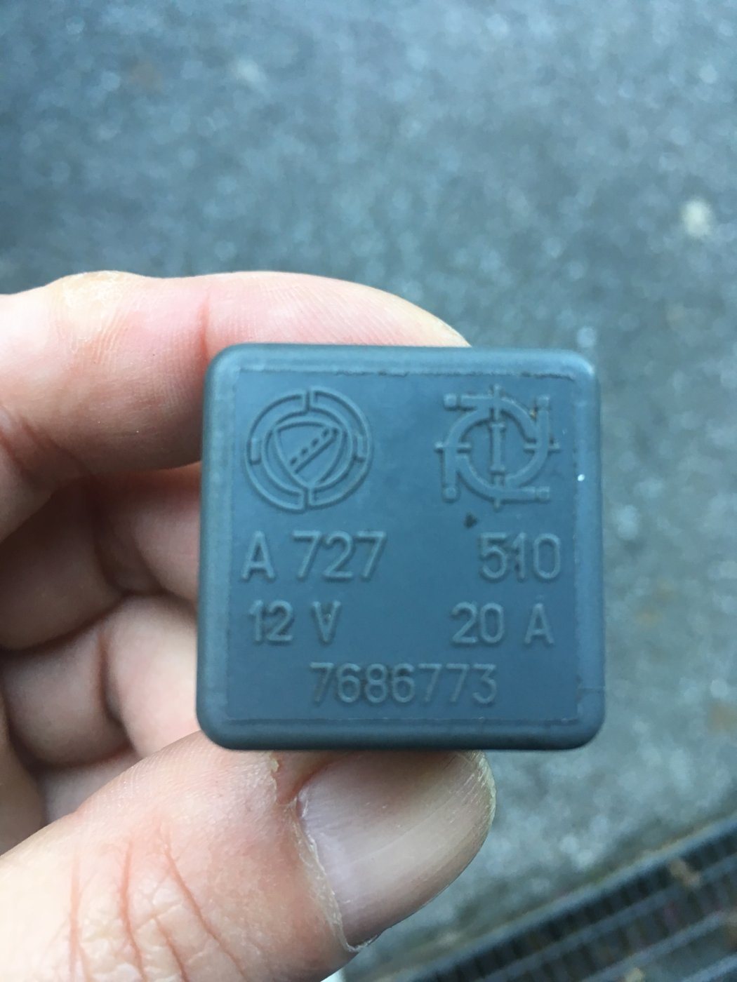

il problema è identico ma forse arriva da due parti diverse. Io ho notato una cosa strana, sicuro non è questa ma a fuoria di cercare questo "problema" ho pulito e lucidato 3/4 di motore .... come già detto ho testato anche tutti i relè, quelli a 5 pin fusibili sotto volante ...... il relè funziona ma su 4 pin ........... il 5 non trova la resistenza ..... ma me lo fà a tutti i relè ....... quindi probabilmente non tengo conto io di qualcosa ...
ma ormai penso di aver lasciato solo le parti che non vedo o che non riesco a raggiungere
