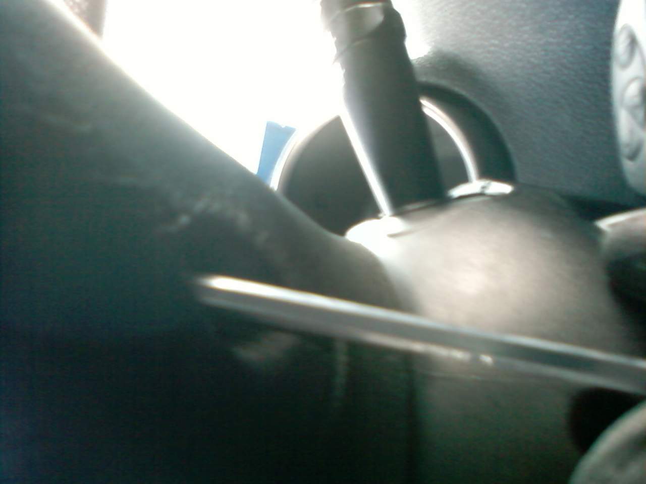

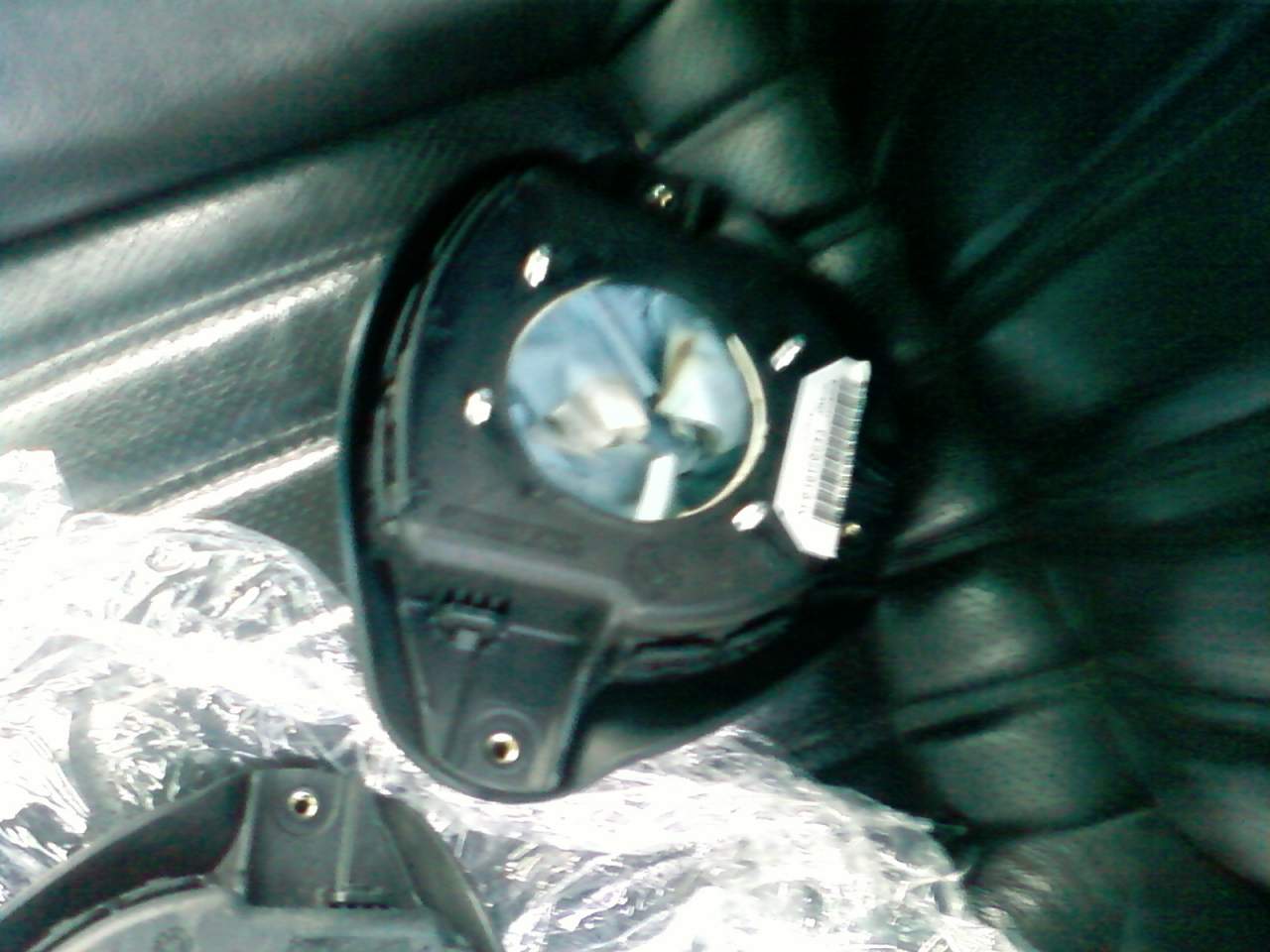

SI la Procedura e' uguale, praticamente prima di smontare il vecchio airbag dovete staccare il polo - della batteria, in modo che non ci sia nessun calo di tensione o qualcosa del genere che poi faccia saltare il nuovo airbag!:D Quindi mentre passano dei minuti per poter effettuare il collegamento del nuovo airbag, iniziate a smontare quello vecchio svitando 3 viti a brugola con la chiave da 5, che si trovano dietro al volante. Io le viti le ho smollate ma non le ho tirate fuori, di conseguenza ho staccato il vecchio aribag e quindi riattaccato quello nuovo, si tratta solo di un connettore con la propria sicura da chiudere dopo il collegamento. Per finire appogiate l'airbag sopra il volante e riavitate le 3 viti, una volta finito passati altri 5 min riattacate il polo - della batteria e tutto tornera' come prima, ovviamente andra' cambiata anche la centralina se l'airbag e' scoppiato in un incidente poiche' non e' riprogrammabile. Ciao e scusate per la bassa definizione delle foto poiche' lo facevo di fretta e col cell!:p
