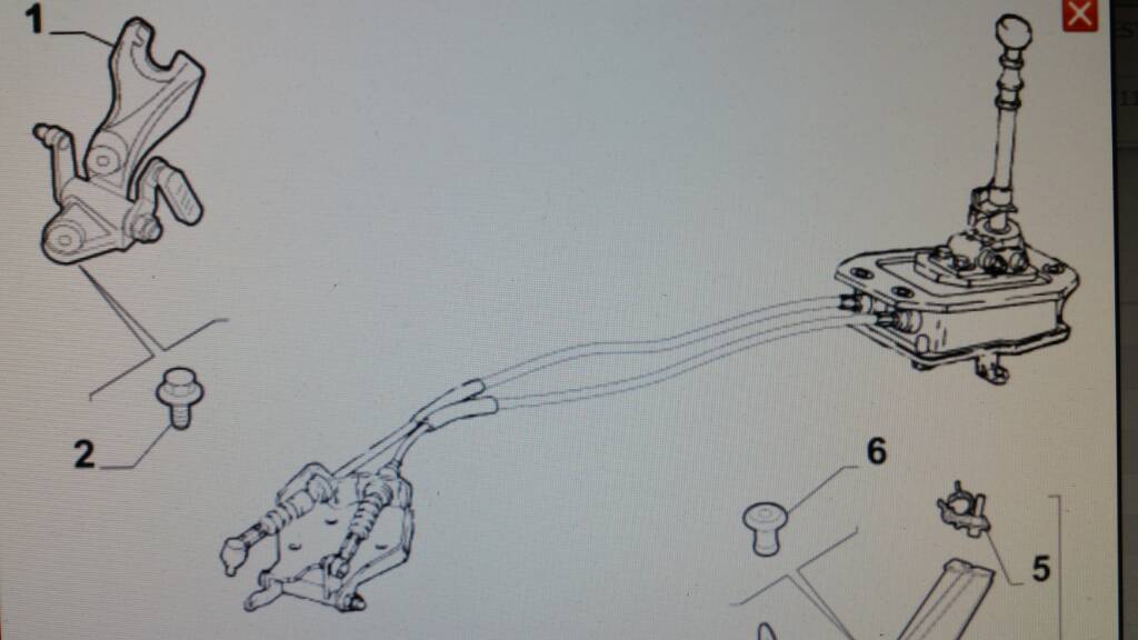

Come e cosa registrare nel caso di questi tiranti Bowden ?
I cavi che vanno dalla leva cambio al selettore posto sul cambio, sono muniti di perni sferici alle estremità e fermi vari, se non sono fissati bene o hanno gioco eccessivo tra gli snodi l'innesto delle marce risulta impreciso.

Dovrò dare un'occhiata: ho sempre la prima che non entra, se non rilasciando un pelo la frizione.

Qualcuno può fornirmi un minimo di assistenza su come devo operare?
