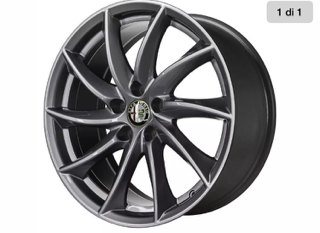

Ciao a tutti,questi cerchi della Giulia vanno bene sulla mia giulietta? 5 fori,larghezza del canale 8
In teoria no , la prescrizione del Lum è canale 7,5 pollici ed ET 41 ma in pratica ci vanno in fine fine è come mettere i distanziali
Quindi se li compro ci vanno? O potranno danneggiare la mia auto?
Quindi ok perfetto,se volessi metterci un pneumatico un po' più grande per ammortizzare le anomalie del manto stradale,ci andrebbero messe le????
Le gomme previste sulla carta di circolazione i anche sentire un bravo gommista con il decreto gomme cosa può andarci , ma con i 18 solo 225/40
No no , non spancia . Sulla Giulia la misura è 225/45 , con Giulietta cambia solo il rapporto di spalla . Anzi dovrebbe rendere un minimo di precisione in più ... essendo più simile la misura della gomma con il canale e semmai spancerebbe se il cerchio fosse più stretto
