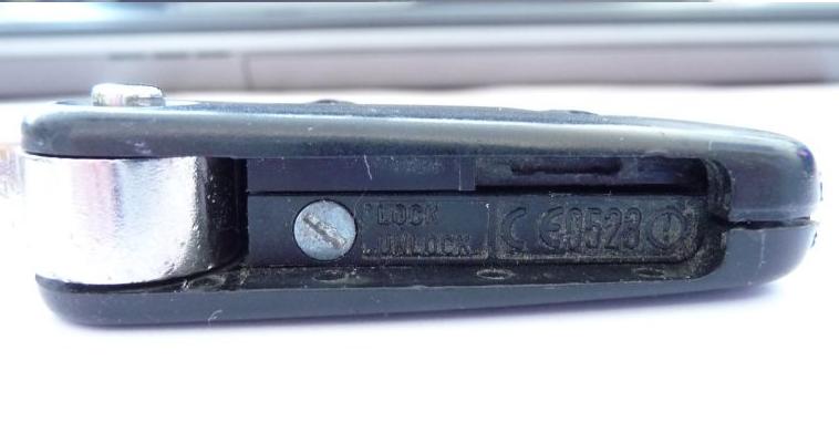

Con questa semplice procedura potrete aprire il vostro telecomando e mettere a posto le noie che molte volte vi affliggono per colpa del telecomando della vostra Alfuccia, per esempio un pulsantino difettoso. La procedura non richiede abilità pratiche di chissà quale livello comunque per fare delle saldature ci vuole un pochino di pazienza e mano ferma .:blink:..
per fare questo lavoro vi servono:
- un piccolo cacciavite a taglio ;
-un saldatore a stagno;
-un cacciavite philips (quindi a croce);
-un pò di colla per reincollare lo stemmino.
  1. iniziate rimuovendo il logo con un piccolo cacciavite o qualcos'altro e se volete pulitelo pure con acqua o alcool se lo sporco è ostinato :p;
  2. rimuovete anche la vitina che troverete sotto il logo;
  3. ora togliete la batteria aprendo lo sportellino che si trova dietro la chiave, spostate la vite verso il lucchetto aperto e aprite lo sportellino;
  4. adesso la cosa inizia a essere delicata...molto attentamente aprite le 2 parti del vostro telecomando (mi raccomando non rompete niente) quindi vi troverete da una parte la chiave e dall'altra il circuito stampato;
  5. adesso togliete il piccolo contatto della batteria posto sul circuito stampato usando un piccolo cacciavite;
  6. ora togliete il circuito stampato dal resto del telecomando;
  7. ecco ora potrete saldare il pulsantino rotto facendo due piccole saldature con dello stagno (mi raccomando con molta attenzione a non far andare dello stagno in altri punti del circuito);
  8. adesso richiudete il tutto seguendo l'ordine delle operazioni al contrario e correte a provate il vostro lavoro.
