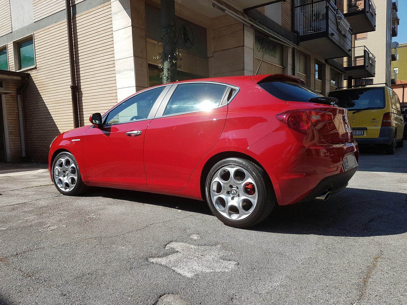

Trovo molto interessanti gli scarichi magnaflow il problema è che andrebbero adattati per il montaggio... tu hai lo scarico singolo inoxcar? che modello? si può ascoltare?
Ho l'ovale (dovrebbe essere 80x120), ti allego l'unica foto che ho al momento in cui si intravede
