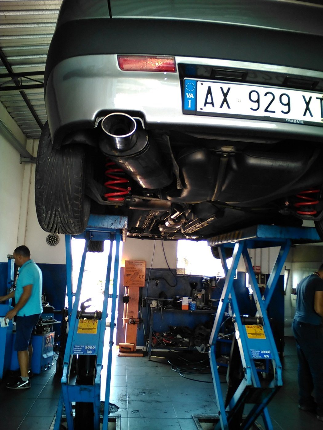

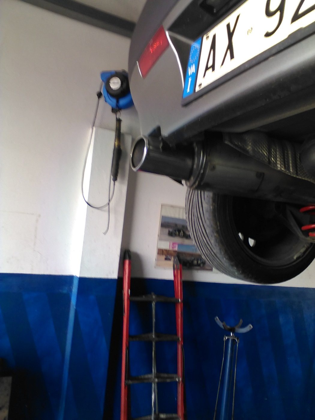

ciao a tutti, sono incuriosito da questa discussione perche' nella mia 145 1.4 ts 16v ho montato centrali e terminale della CECAM tutto in acciaio inox, bellissimo sound quando si scalda e giri alto oltre i 3500 giri, ma velocità di crociera 90/100 km/h non è possibile .... un BUUUUUUU continuo che ti entra in testa e nello stomaco .
Stavo pensando di togliere solo il finale e rimettere quello originale, .... o lasciare solo i due centrali e al posto del terminale un bel tubo dritto ...... con un teminalino finale ovale......... ho paura pero che faccia troppo casino.........
Qualcuno di voi ha gia provato queste due soluzioni???????
