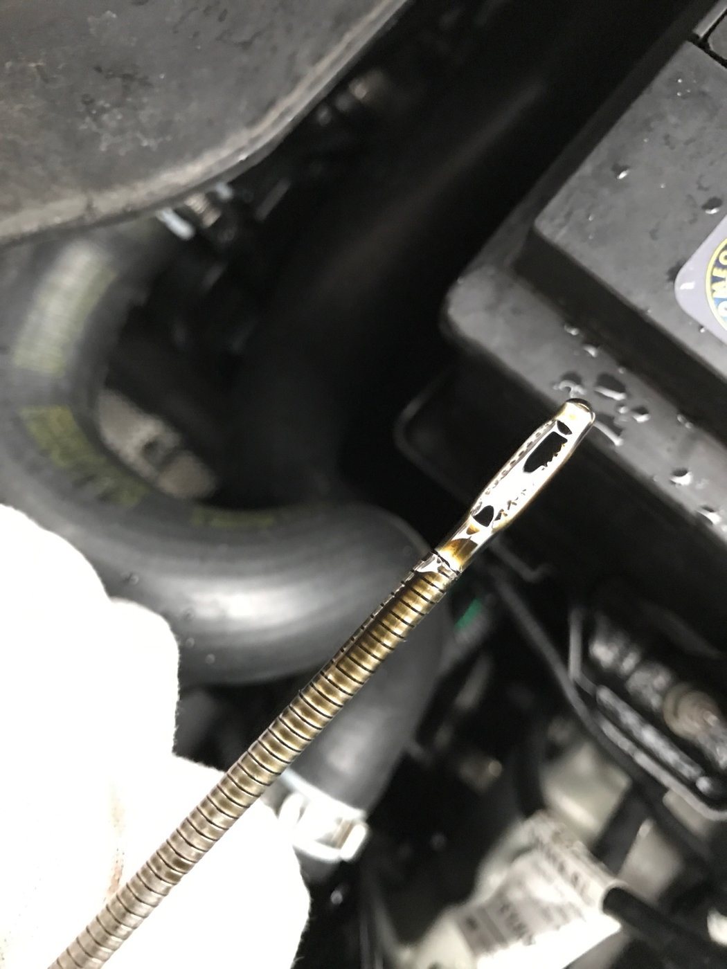

Arrivo tardi in questa discussione ma qui l'olio manca e di molto anche.
Almeno 1 litro.
La foto non rende l'olio c'è ma è talmente trasparente che non si vede. Anch'io mi ero allarmato, vedendo il mio allo stesso modo, ma in realtà l'olio c'era.

A me sembra che il riflesso non fa vedere bene l astina , nella foto.

Ciao ragazzi, ho qualche difficoltà nel controllo dell'olio sull'asta, giulietta jtdm2 120cv 18k km.
Misurato la mattina a freddo inserendo e pulendo più volte l'asta
http://i.imgur.com/FuBZl2l.jpg
Avete qualche consiglio per cercare di sporcare tutta l'asta il meno possibile e vedere meglio l'effettivo livello?

Hai il livello olio alto e dal colore mi sembra anche esausto. Basta chu usi 2 mani. Una prendi e alzi l asticella. E con l altra utilizzi le dita per tenerla dritta.
