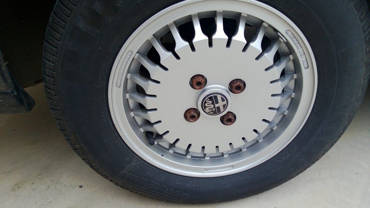

Buona sera Alfisti, spero di aver scelto il forum corretto. Come potete vedere dalla foto, i dadi dei cerchi sulla mia 75 si sono arrugginiti e alle varie fiere non sono riuscito a trovarne.. provato in conce ma mi dicono che l'Alfa non produce più il ricambio. Mi potete aiutare con qualche consiglio su qualcuno a cui potermi rivolgere? vi ringrazio.

io NON spenderei un centesimo su quei dadi che non sono corretti !
I cerchi in lega avevano un tipo di dado specifico , più corto e soprattutto era " chiuso " e non con il foro centrale , poi vedi che " sbordano " fuori della sede ? Gli originali rimangono " a filo " della sede .
Quelli sembrano dei vecchi dadi tipo " Giulia " o addirittura di un'altra auto .
ecco i dadi corretti per i cerchi in lega Alfetta / Alfa 75 :

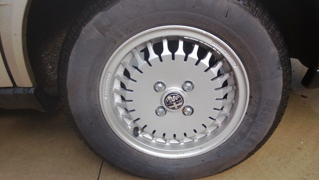

Ciao, volevo farvi vedere il risultato a seguito dell'acquisto dei bulloni suggeriti da Miclanci. Un effetto decisamente diverso, sono contento :cool: Grazie ancora per la dritta!
