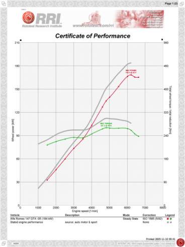

del JTS non parlo :rolleyes: ma andate a guardavi i numeri.... altro che 260cv :D Busso rullato da Superspint originale 251cv (solo con scarico 260 :smiley_001:), GM originale 240 :lol2: (e ci sono anche rullate peggiori di altre riviste...)
allego potenza alla ruota del Tremiladue.
:decoccio: 3.2 24V V6 Busso 250cv (147 GTA).jpg

Ma l'hai provati tutti e due per dire questo??? Io si, non solo c'è una differenza abissale di erogazione in tutti i regimi di rotazione a favore del Busso, ma sono tutti e due euro 4 dunque inquinano alla stessa maniera, il Jts è arrivato in Alfa non per portare più prestazioni ma perchè il Busso, visto la totale chiusura di Arese ( era prodotto li fino alla fine dei suoi giorni) aveva maggiori costi che comprare un motore già fatto.
Dunque è solo economicamente più conveniente per Fiat avere quei "motori" ma non per gli utenti visto che alla pompa il Jts consuma come il Busso e ha almeno 15 cavalli in meno, rullate alla mano Vedi messaggio di Noyz.
Non voglio parlare male del jts è sicuramente un buon motore ma dire che è meglio del busso è fantascenza. (mio modesto parere).
