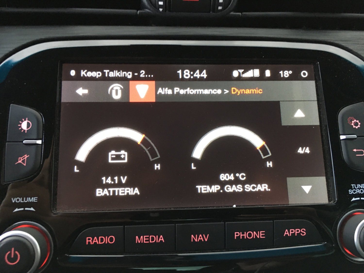

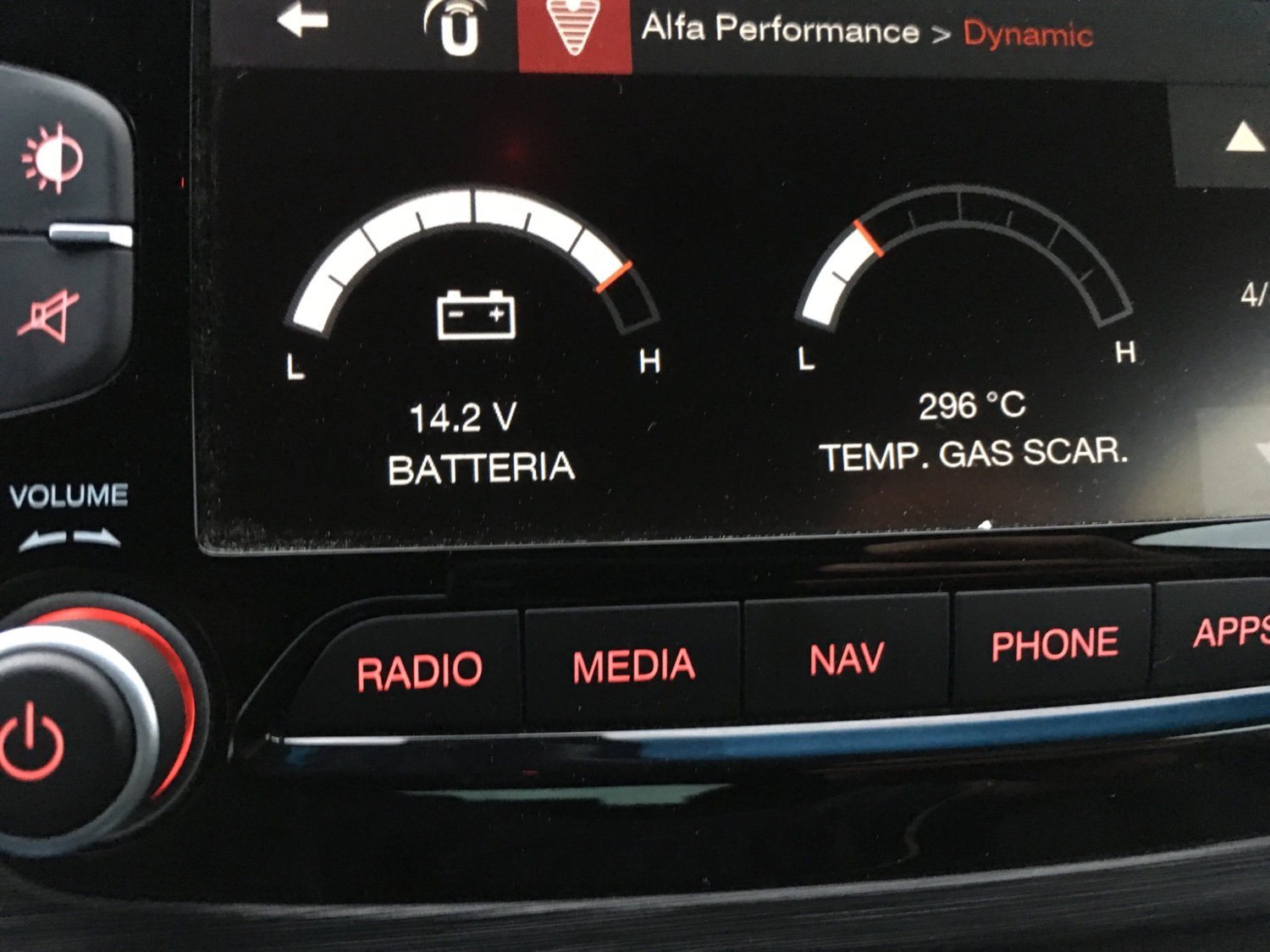

Rigenerazione in corso,unico indizio,a parte il consumo istantaneo che sale parecchio.
Nota: a differenza della 159,la giulietta non fa fumo bianco dagli scarichi.
