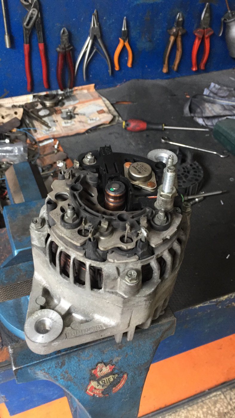

Buongiorno mi capita nella mia 159 jtdm dopo aver cambiato la puleggia dell'alternatore che quando cammino con i fari accesi la luce sembra che tremola. Cosa può essere successo?
Controlla se su tutte le luci hai lo stesso effetto
Reactions: ghionny
Anabagli e abbaglianti noto di più con il buio quando la macchina cammina ma se e ferma con luci accese nn fa nulla
Fai controllare il regolatore di tensione
Reactions: ghionny

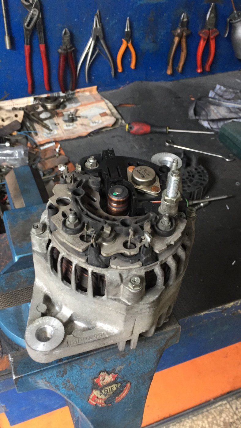

Grazie wurth regolatore cambiato tutto di nuovo alla normalità
Reactions: VURT
Perfetto! :)
Reactions: ghionny
Vendono la piastra completa con regolatore e spazzole comprese magneti marelli al costo di 50€
Se le cose stanno così probabilmente il problema era dovuto alle spazzole usurate....
