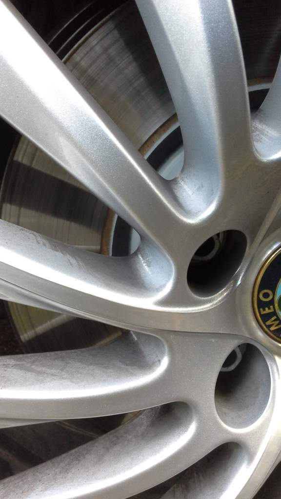

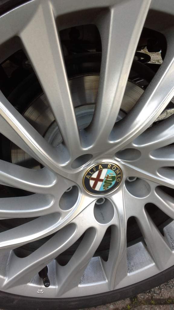

il freno posteriore ha le classiche righe che mi sembrano normali:

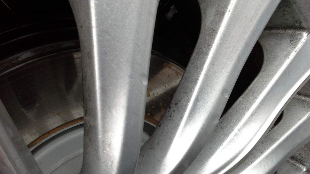

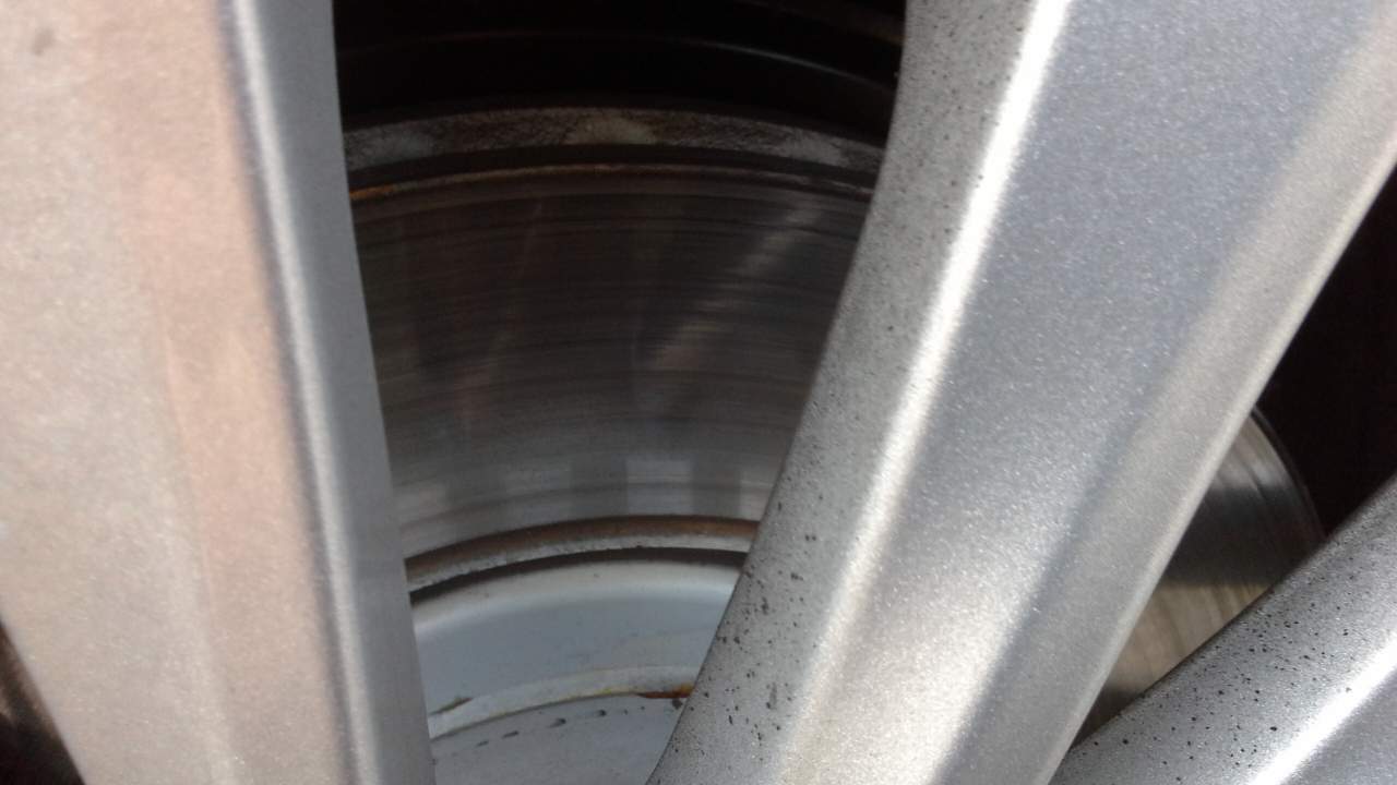

mentre i dischi anteriori hanno una riga profonda in alto (circa 1 cm dall'esterno) che la sento con l'unghia ed hanno una striscia interna di ossidazione.
La riga che si sente con l'unghia la riconoscete perchè è scura. Inoltre nell'immagine di destra, più o meno al centro del disco, c'è un altra riga che se zoomate la vedete tipo puntinata (anche questa è profonda).

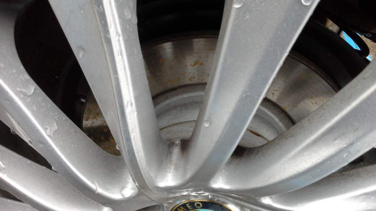

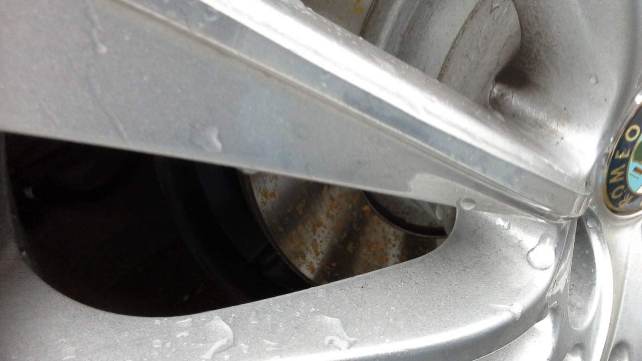

Con la pioggia non hanno mai fischiato. Però è normale che dopo che la macchina è stata ferma 6 ore ho trovato queste macchie?
Per quanto riguarda le macchie è normale, alle prime frenate spariscono; invece per il fischio potrebbe essersi incastrato qualcosa, di conseguenza fischiano e hanno provocato quelle incisioni.

Dici che potrebbe essere qualche granello di pietra/sabbia grossa? Ma adesso quelle incisioni?
Però nella parte più stretta del disco (la parte interna) ha proprio la ruggine che fa il giro... Li chiaramente non c'è agisce la pinza ma è la prima volta che vedo una cosa del genere. Devo provare a guardare altre Giuly.
Reactions: romeogiuliato
All'interno del disco sì ci sta che ci sia la ruggine perché lì non c'è attrito che la porta via.
Sì, potrebbe essere sabbia o pietrisco; nel caso che con l'acqua non vada via ipotizzerei anche che con frenate decise e lunghe potrebbe essersi fusa sulla pinza.
Io proverei spruzzare il getto d'acqua in quella zona per lavare bene, se continua farei dare una controllata al meccanico.

Non voglio creare allarmismi, ma sinceramente vedendo le condizioni dei dischi non credo assolutamente che abbiano percosso quei chilometri.
I dischi presentano uno scalino di usura di ben oltre (dir poco) quel chilometraggio; inoltre nella loro vita tecnica hanno subito anche il contatto con pastiglie freno completamente usurate, in altre parole le rigature sono state causate dallo sfregamento del metallo della pastiglia senza ferodo.
