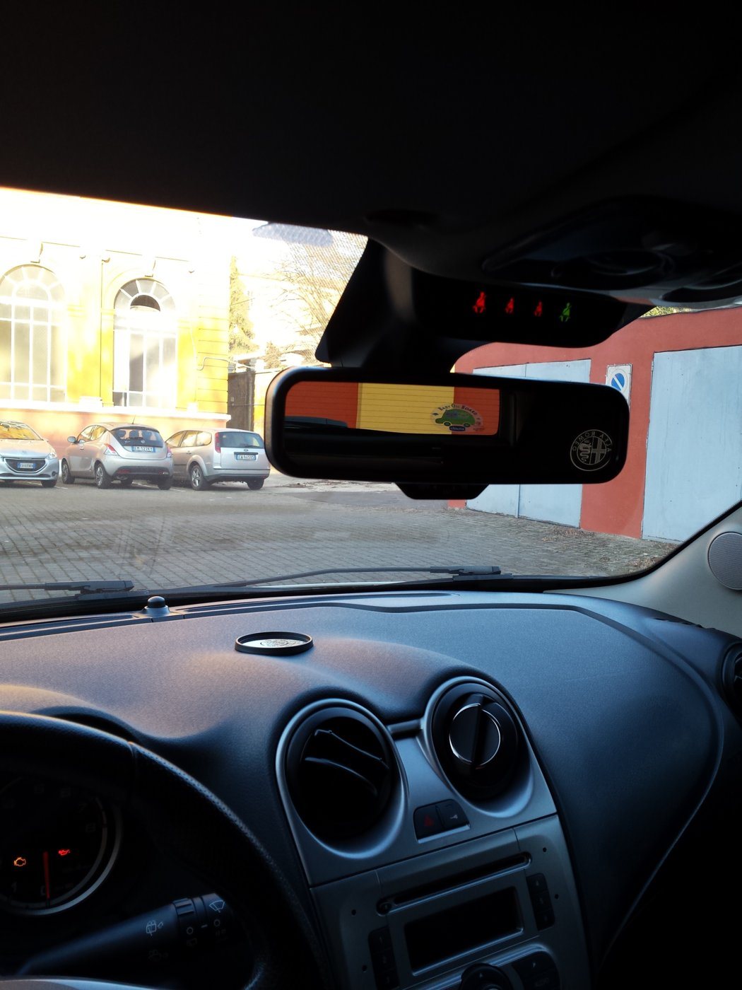

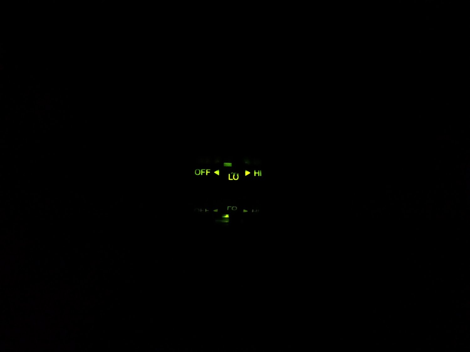

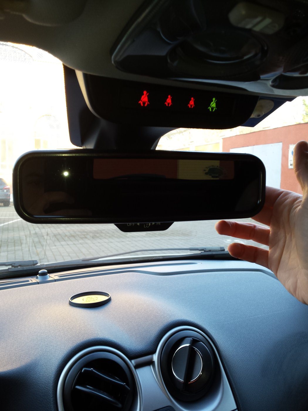

Come da titolo,se trovate un fotocromico della Kappa,sappiate che monta sul supporto della nostra Mito.
Io ho portato un cavo dal fusibile abitacolo.nr. f49,fino allo specchietto.
Lo specchietto della Kappa era molto robusto,e con 2 gradi di colorazione,e indicatori retroilluminati.L unica.cosa.che il.cavo k alimenta lo specchio lo avrete x 2 cm a vista,ma io gli ho messo una guainetta nera,è impecettibile,subito entra nella cornice del supporto specchietto.
A voi le.foto.

Ma la funzione di disattivazione in automatico con la retromarcia esiste per questo specchio?
Reactions: VURT
Era per capire a chi volesse farlo che c'e' la possibilita'.
Reactions: VURT
