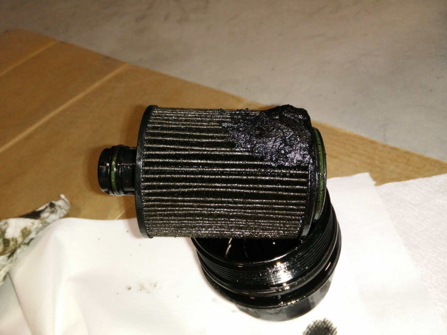

Ci sarà stato il catrame bituminoso nella coppa e non immagino ancora quanta porcheria ci sia la dentro...
Questi sono i tagliandi ogni 35.000km
Guardate le condizioni del filtro olio di una giulietta TBi dopo soli 15.000km:
