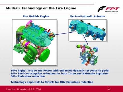

Attenzione perche' molti pensano che il modulo multiair e' una centralina. Il meccanico mi ha spiegato che e' un modulo elettro-idraulico montato sulla testata.

se non mi sbaglio il modulo multiair e' stato modificato durante la produzione, confermate?
Inviato dal mio GT-I9000 con Tapatalk 2
Re: Giulietta 1.4TurboB 170cv 30000km...........Rotto modulo MultiAir
Si è vero, ma per sapere quando è stata prodotta l'auto, non basta la data di acquisto (immatricolazione), ma occorre "cercare" tra le varie etichette che si trovano sui componenti dell'auto e vedere quale è la + recente, di sucuro l'auto è stata prodotta dopo tale data e non prima, quindi ha ricevuto tutti gli aggiornamenti disponibili per quel giorno e spesso sono tantissimi (tra cui il modulo multiair che ha subito diversi aggornamenti dei componenti). Saluti !!!
