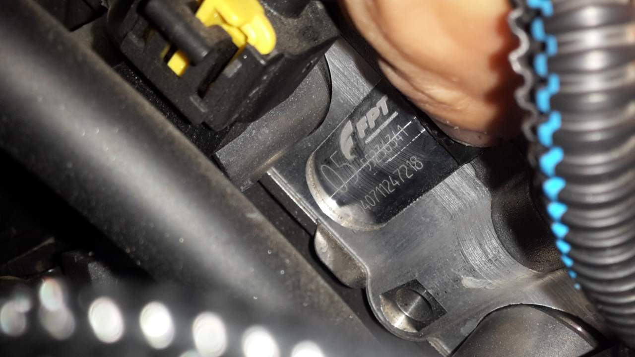

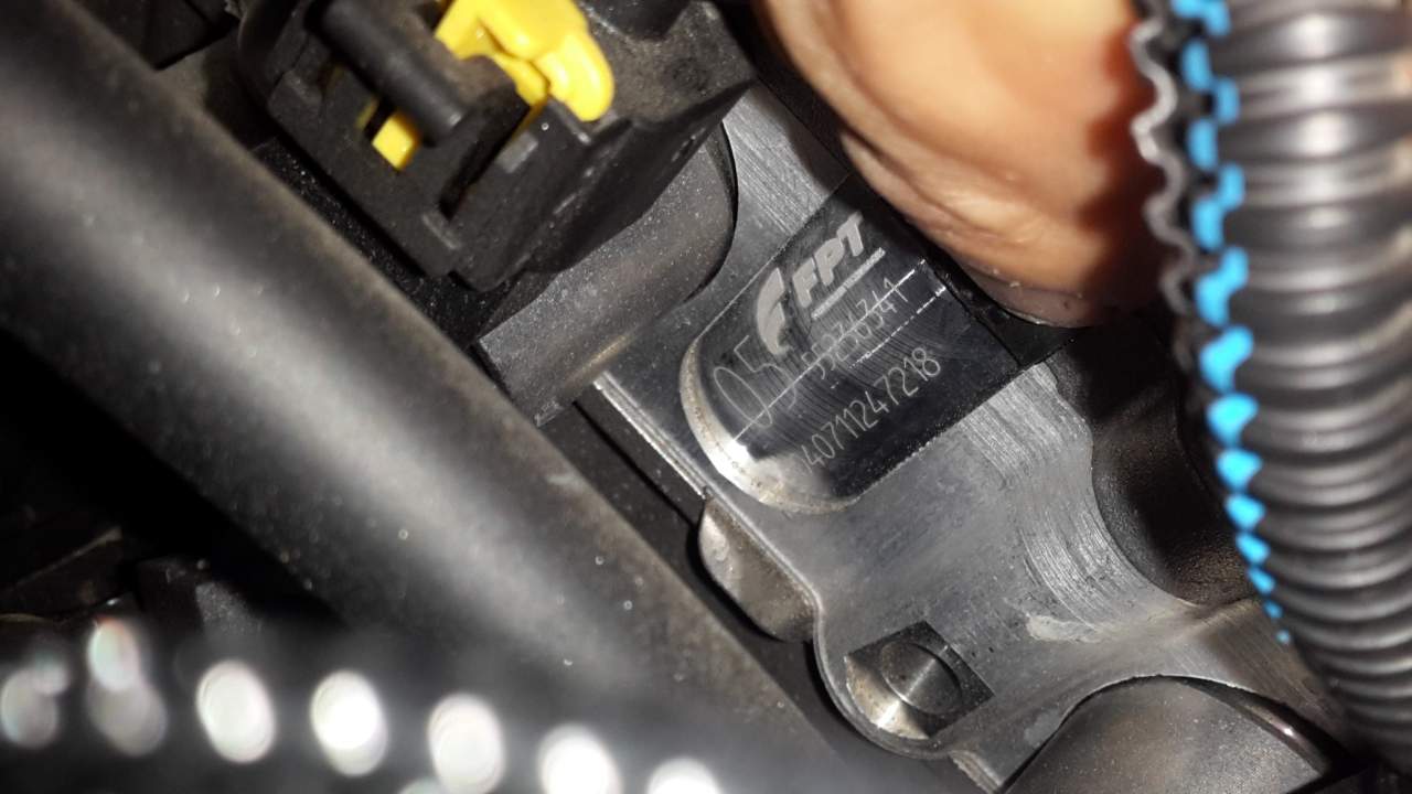

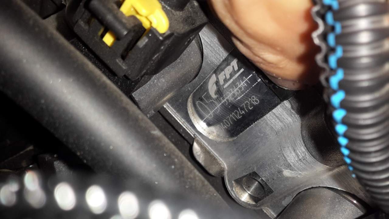

Dove lo leggo il codice ?
Grazie mille
Si trova sulla parte alta del motore lato parabrezza alla tua sinistra se guardi verso l'auto di fronte, occorre togliere il coperchio di plastica superiore (dove è scritto turbo benzina). Comunque guarda le foto che allego.
