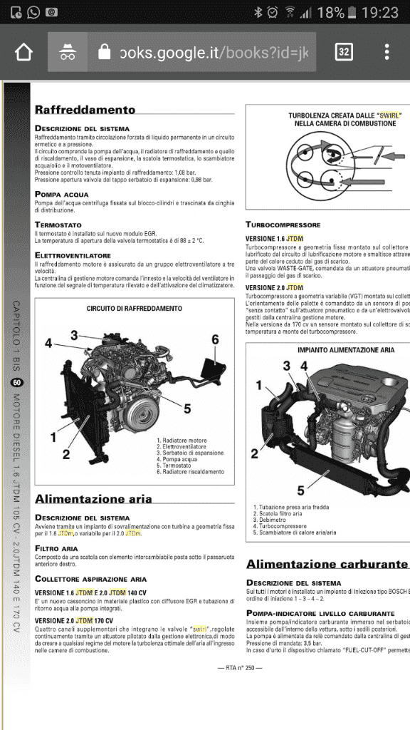

Come dicevo, sono un componente fondamentale (vedi allegato) per migliorare la combustione.
1) Poteva capitare più spesso sui jtdm 1 (epoca croma, bravo 1.9, 159), ma ora il problema quasi non c'è. Come diceva Ford un componente che non c'è non si può rompere, ma ormai i livelli di affidabilità sono alti.
2) come vedi dall'estratto ci sono.
Morale della favola, tienile se ti fosse balenata l'insana idea di toglierle e se ti preoccupano fai un giro di gasolio premium ogni tanto (a meno che tu non voglia fare solo quello).

Grazie, tante volte le notizie su internet sono talmente confuse che si fa fatica a capire dove sta la verità: io sono interessato all'acquisto di una 159 euro 5 quindi jtdm2 se non sbaglio e la cosa mi interessava particolarmente.
Si ti capisco :) e purtroppo spesso non sono per niente attendibili, anzi.
Se prendi il 2.0 vai tranquillo, con una manutenzione corretta e qualche pieno di premium ogni tanto non ci sono problemi.
Visto che giustamente ti potresti fare domande simili su EGR e DPF valgono le stesse identiche osservazioni.
