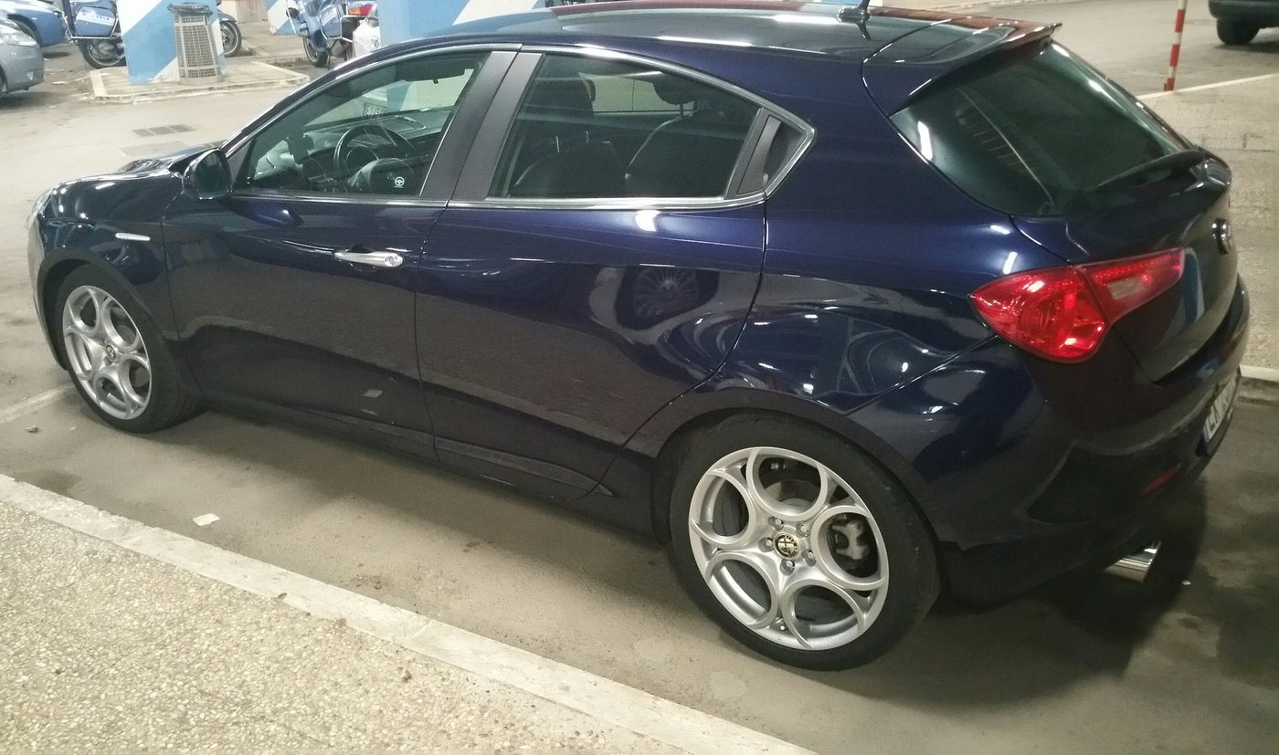

Oggi ho montato il kit Vogtland (ho approfittato perché avevo gli ammortizzatori posteriori andati,out 42000 km ) codice 960369, l'auto si è abbassata 2.7mm sull'anteriore e 2.5mm sul posteriore, mi ha detto il mecch che si devono assestare e dopo si abbassa ancora un pochino...
prime impressioni : Auto - effetto suv,
+ precisione in inserimento curva, e soprattutto nelle curve in appoggio con sconnessioni,gli ammortizzatori posteriori assorbono bene....tra 4-5 gg, dopo l'assestamento,vado a fare la convergenza e dopo la provo per bene, in montagna
1.4 multiair 170 cv dicembre 2011.
nb° non sono capace a inserire foto....
20161211_153007.jpg Ci sono riuscito, dopo l'assestamento 3.5 cm circa
