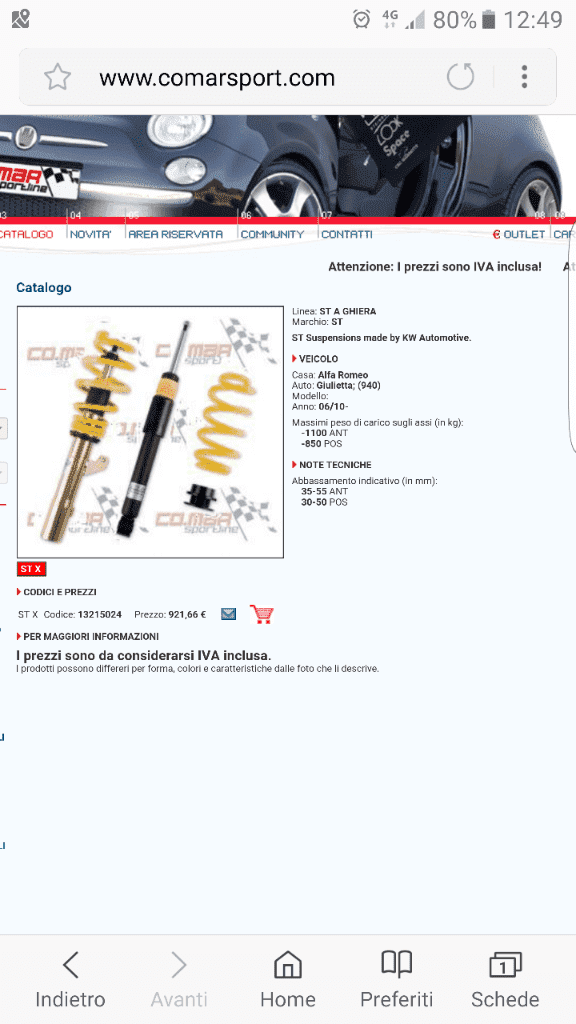

Con 800 1000 euro di sicuro andrei per i b8 se vuoi un fisso (970 euro +iva da catalogo online ) o per un regolabile weitech ( sottomarca kW come puoi vedere sono identici - cambiano i materiali dei componenti ) che ho avuto. maltrattati da fare schifo su rotonde prese a 110 senza mollare .. mai rotto nulla mai avuto problemi , stabilità ottima e questi sono regolabili in altezza (921 euro di listino già con l Iva) . ( sui weitech o kw se ti serve un po di sconto contattami sento il mio fornitore . Perché la comar che li distribuisce e cara come il fuoco qualcosina risparmi . )
Però se fossi in te prenderei i weitech . Io monto kw v3 ora è mi trovo benissimo ... purtroppo è una marca che si conosce poco e l unica che fa ammortizzatori regolabile in estensione e compressione per Giulietta.
Ci sono anche altre marche come ap o vogtland mai usato quindi non so ne se sono ottimo come taratura ne la qualità. Ma i prezzi di questi ultimi sono inferiori a quelli citati prima
In ogni caso i b8 e i weitech citati sono in caso ti piace divertirti e spingere . Se no se vai in giro normale e la vuoi solo più bassa sono inutili . Li puoi andare per i b6 con molle
