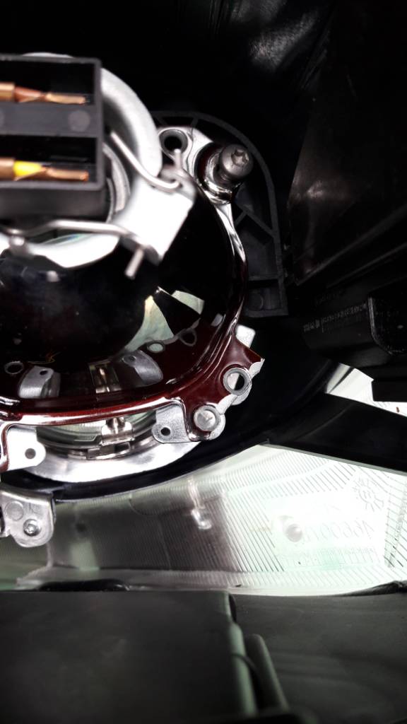

Ho provato a togliere la lente da 1 faro che ho trovato, x uscire co un po' di pazienza e forzando esce, il problema è inserire di nuovo dentro la l'ente a meno che non si tagli un pezzetto di angolo
Prova a misurare con precisione gli ingombri del lenticolare che hai tolto, così lo confrontiamo con quello che ha proposto alphahot1
