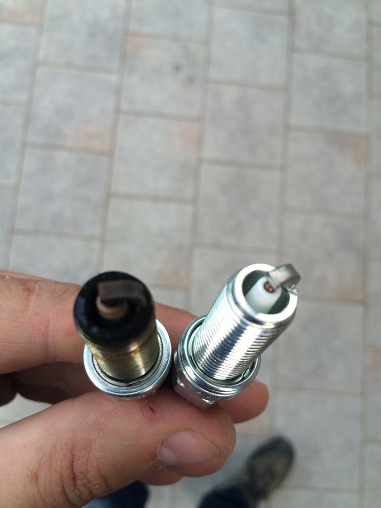

Sostituite a 48000Km e 4 anni.
Riesci a fare una foto più a fuoco sulla candela usata ?
Domani metto le foto delle mie dopo 5 anni e 80000km

Bha sembrerebbe apposto. L elettrodo é nocciola . ( le mie sono un po piu nocciola ) Mi sembra che ci sia un po' più residui carboniosi della mia . Per quello che si capisce dalla foto . Sono tutte così ? O ce ne qualcuna diversa ?

Pienamente d'accordo . L unico problema è che anche se con l elettronica la carburazione é ottimale ,se ogni tanto non si tira un po' non arrivano a temperatura di autopulimento quindi avranno più residui carboniosi del normale .

Erano tutte più o meno uguali tranne la prima a sinistra forse un po' più con residui.
