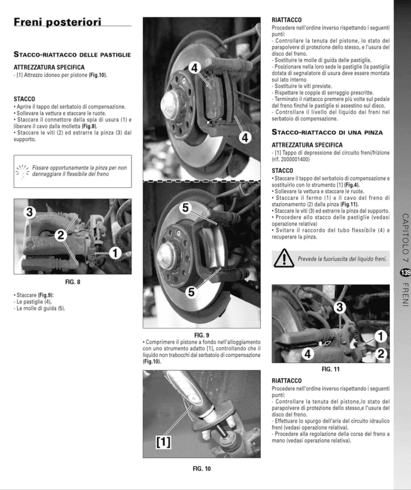

Scusa servator potrei sapere com'è fatto quell attrezzo per smontare le pasticche posteriori e come si chiama per poterlo acquistare grazie in anticipo
L'attrezzo si chiama arretratore per pistoni freno.
Il concetto è molto semplice. Funziona a grandi linee come un estrattore.
In più però oltre a spingere il pistone lo fa anche girare.
Non mi è ancora chiara però la questione del registro freno a mano...

Qual è la procedura esatta... C'è ci parla di una molletta c'è invece chi dice che basta solo spingere e ruotare...
Volevo capire perche a forza di invitare il pistone, il dado dietro non arriva mai in battuta...
E se dopo aver arretrato bisogna rivedere il registro...
guarda io ho trovato questa guida su internet

Ciao io sabato ho cambiato le pasticche posteriori alla mia giulietta con l'apposito attrezzo e tutto è andato bene senza regolare il freno a mano
