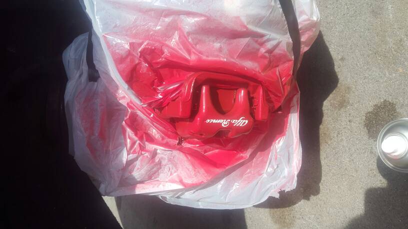

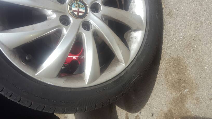

Secondo me è meglio a pennello, questa è stata la prima volta che vernicio con il pennello le pinze ,fino a mo avevo usato solo spray, vediamo la durata..
Facci sapere infatti la durata. Cmq hai incartato tutto per verniciare la pinza? È difficile da fare?
È più difficile incartare bene , che verniciare , ci vuole pazienza e tempo, per ogni pinza ho passato tre mani.

Ma la scritta "Alfa Romeo" è un adesivo? Scusa se magari faccio una domanda ignorante ma non sono pratico, le mie sulla Bravo le avevo pitturate io senza applicare/fare scritte
Reactions: lupok e nicogiulia
La scritta l'ho fatta fare appositamente da un tipografo con un vinile alta temperatura,così nel surriscaldamento delle pinze e con il lavaggio dell'idropulitura non va via.Infine ho applicato uno smalto trasparente per far asciugare nel migliore dei modi il tutto
