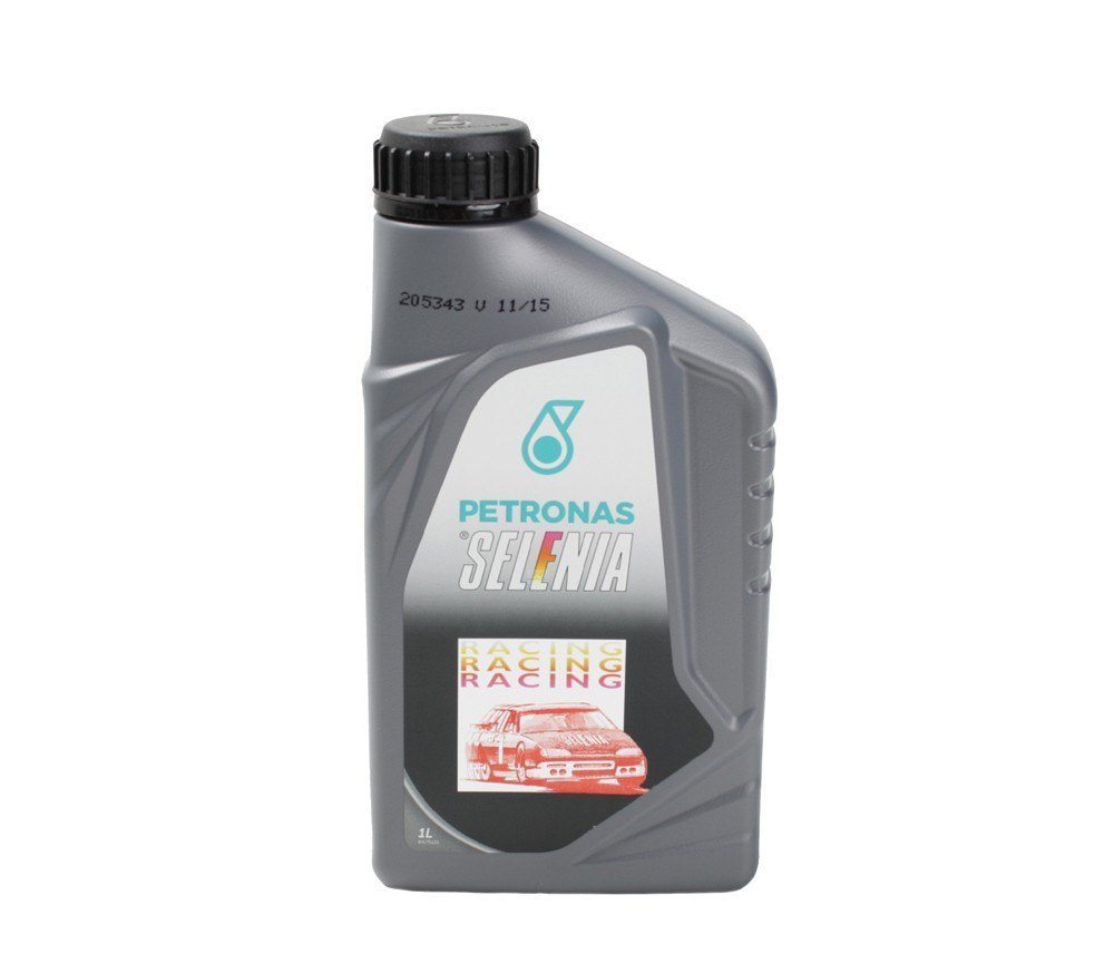

- Selenia Racing 10W-60
Questa confezione è quella ufficiale
Lo trovi su Alfisti.net sezione Tuning-Shop Alfa 156.
Qui:
Selenia Racing 10W60 - Alfa Romeo Shop - Tuning, Styling, Fanartikel und Modellautos
