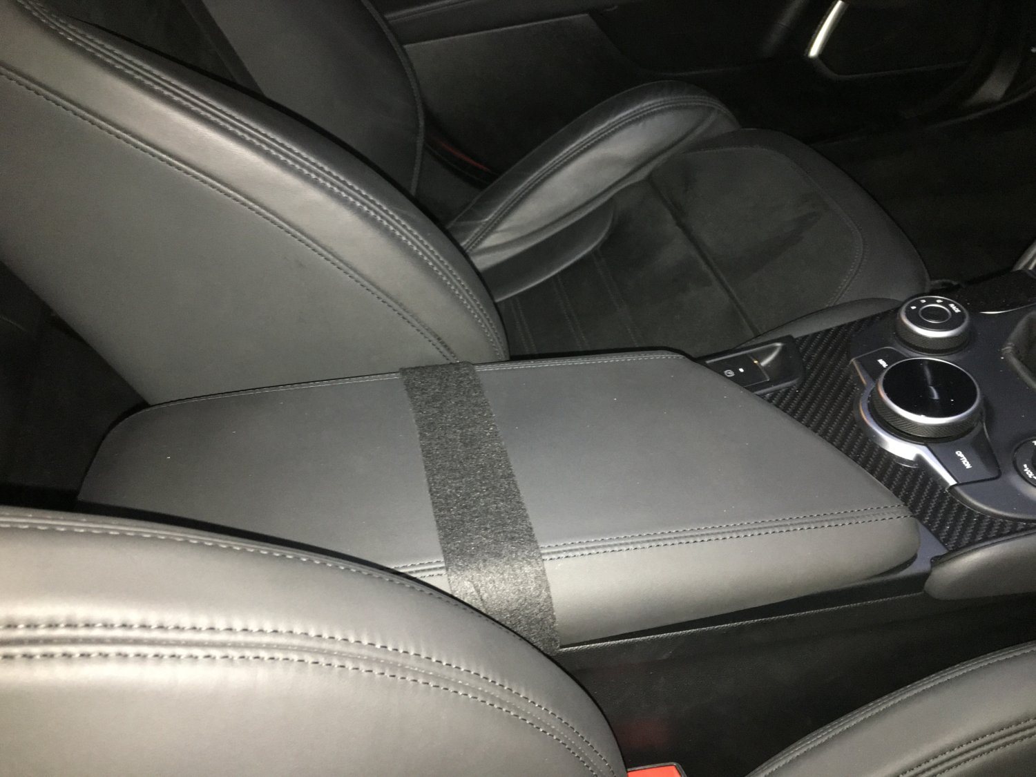

Io sono grosso ma non danno fastidio anche se li sento ai fianchi. Unico difetto il fianchetto destro, nelle curve a sinistra, si deforma leggermente allargandosi e sfrega contro la pelle del copri oggetti del tunnel centrale, scricchiolando.
Ho messo del feltro autoadesivo tra i due e adesso non sento più nulla.

Mi cito per aggiungere la foto del feltro "anti scricchiolio".
Ci saranno senz'altro soluzioni più eleganti ma questa funziona!
scusa ma infatti è proprio bruttina...soprattutto su un auto del genere. Ma hai provato a far presente la cosa ad Alfa e farti cambiare il necessario?!
ma quella striscia non la puoi mettere sui fianchi del poggiabraccio, in orizzontale così non si vede quasi nulla?
perché metterla così ha meno senso in quanto è rivolta lungo il lato stretto ai sedili ed è praticamente a vista

Mah, non so cosa possano cambiare: è pelle (fianchetto) contro pelle (bracciolo)...
Piccola svista di progettazione (altri si lamentano degli scricchiolii ma sono quasi certamente dovuti a questo nei sedili con fianchetto pronunciato)
O fanno degli inserti in stoffa sul bracciolo in corrispondenza del fianchetto oppure li mettono direttamente nei fianchetti dei sedili.
Comunque anche a me non piaceva troppo la soluzione che ho fotografato (anche se efficace).
Ho cambiato e messo due piccoli inserti orizzontali di feltro adesivo sui lati del bracciolo in corrispondenza del fianchetto (8x4) al posto della striscia trasversale e funzionano (e sono quasi invisibili.
