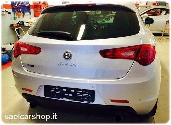

Sono appena stato dal mio elettrauto di fiducia mi ha sconsigliato i sensori after market in quanto rovinano L estetica perché sono di colore nero le piastrine, qualcuno li ha montati?
Il paraurti è predisposto per il montaggio aftermarket nella posizione originale ed esistono i sensori verniciabili, cambia elettrauto. :D
Qui un esempio (immagine presa in rete).

Premesso che non le ancora montati e non so di che marca siano mi diceva che quelli che monta lui devono essere montati in linea, appena possibile farò un giro al concessionario per chiedere prezzi e info

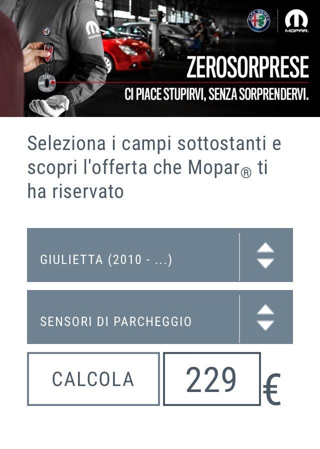

Ciao a tutti ragazzi, spero sia la sezione giusta, ho acquistato una giulietta 2015 sprovvista di sensori ma mi sono reso conto che la visibilità posteriore è veramente limitata quindi sono intenzionato a montar i sensori quantomeno quelli posteriori. Volevo chiedervi un consiglio su dei sensori aftermarket ma poi ho visto che c'è questa promozione sul catalogo mopar che offre la possibilità di montare aftermarket dei sensori originali alfa. Qualcuno sa dirmi qualcosa a proposito ? Specifico che non ho display Matrix quindi sarebbe solo il segnale acustico credo. Grazie a tutti quelli che sapranno dirmi di più
