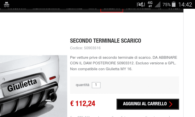

Salve a tutti vorrei sostituire il dam mono a quello doppio una cosa solo non ho capito, per il terminale dx c'è quello finto ma quello sx cosa dovrei fare sostituire anche quello oppure devo cercare il diametro come quello originale? La mia versione è la 1.4 tb gpl 120 grazie

Il mio dubbio è che avendo la 1.4 tb gpl non so se il mio terminale sia uguale a quello come diametro
In effeti leggendo sul sito della linea accessori alfa specifica che il terminale va bene per tutte le giulietta (escluse le my 2016) tranne le gpl.
Lascio la parola a chi ne sa di più.
Infatti il mio dubbio era quello
Il diametro del terminale non cambia in base alla motorizzazione ma in base alla versione. Normalmente è diametro 80mm, quello maggiorato della sprint o qv é 90mm quello maggiorato della linea accessori é da 100mm

Un venditore su ebay mi ha confermato che è da 80mm possibile?
