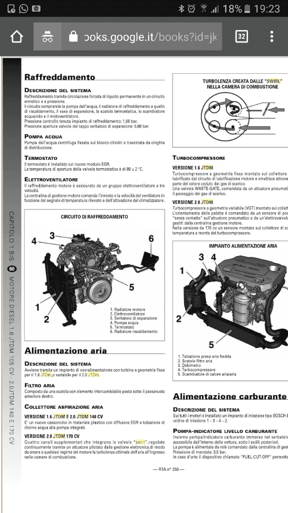

Scary_Alfa Super Alfista 14 Giugno 2011 567 269 126 TO Regione Piemonte Alfa Tonale Motore 1.3 280cv Q4 (in arrivo) Altre Auto Jeep Renegade 1.6 Mjet II 120 cv 5 Marzo 2017 #2 Ciao, ti allego un estratto, sembra di no.
S supergiuliettalfa Nuovo Alfista 5 Marzo 2017 9 0 1 Regione Campania Alfa Giulietta Motore 1.6 jtdm-2 105 cv 5 Marzo 2017 #3 Scary_Alfa ha detto: Ciao, ti allego un estratto, sembra di no.Visualizza allegato 137957 Clicca per espandere... grazie mille..

S supergiuliettalfa Nuovo Alfista 5 Marzo 2017 9 0 1 Regione Campania Alfa Giulietta Motore 1.6 jtdm-2 105 cv 5 Marzo 2017 #7 Scary_Alfa ha detto: Bah.. Soprattutto sui mjt2 non danno problemi. Anzi migliorano la combustione ottimizzando il flusso di aria. Clicca per espandere... a proposito..nell allegato ce scritto jtdm e no jtdm-2..cambia qualkosa??la mia e jtdm-2..

Scary_Alfa Super Alfista 14 Giugno 2011 567 269 126 TO Regione Piemonte Alfa Tonale Motore 1.3 280cv Q4 (in arrivo) Altre Auto Jeep Renegade 1.6 Mjet II 120 cv 5 Marzo 2017 #8 No no è il manuale della Giulietta, quindi sono tutti jtdm2
