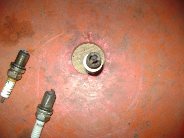

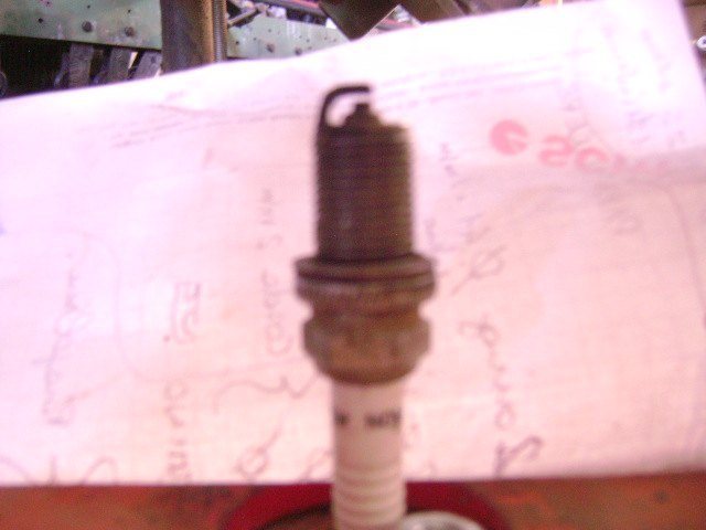

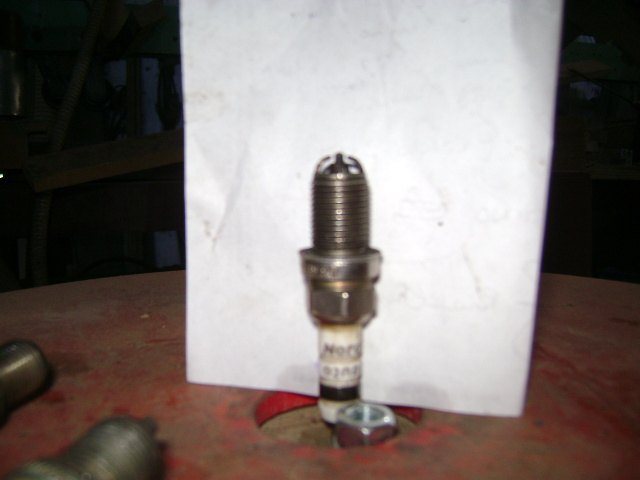

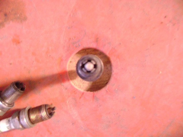

mostro le foto delle candele che ho avuto e me le sono anche studiate
CHAMPINO RC6YCC (la usa la mia 75TS dove uso un cuneo limato da me, poi a morsa do una stretta e ricavo questa inclinazione)
BOSCH SUPER RF-084 (questa la usa la MERCEDES-BENZ CLASSEA 140, tre elettrodi a distanza uguale, io una lo avvicinata)
GOLDEN LODGE 25HLD 4C (4 punte a distanza scalare, sia la mia 75 che il 2.0TS della 164, si leccano i baffi con questa)
NORAUTO 03 (aveva 4 punte, ma a 2 punte lavorava meglio, usate sul motore con guarnizione scottata della mia 75TS prima del trapianto)
quindi esistono candele a una o a più punte e non è detto che siano tutte alla stessa distanza.
