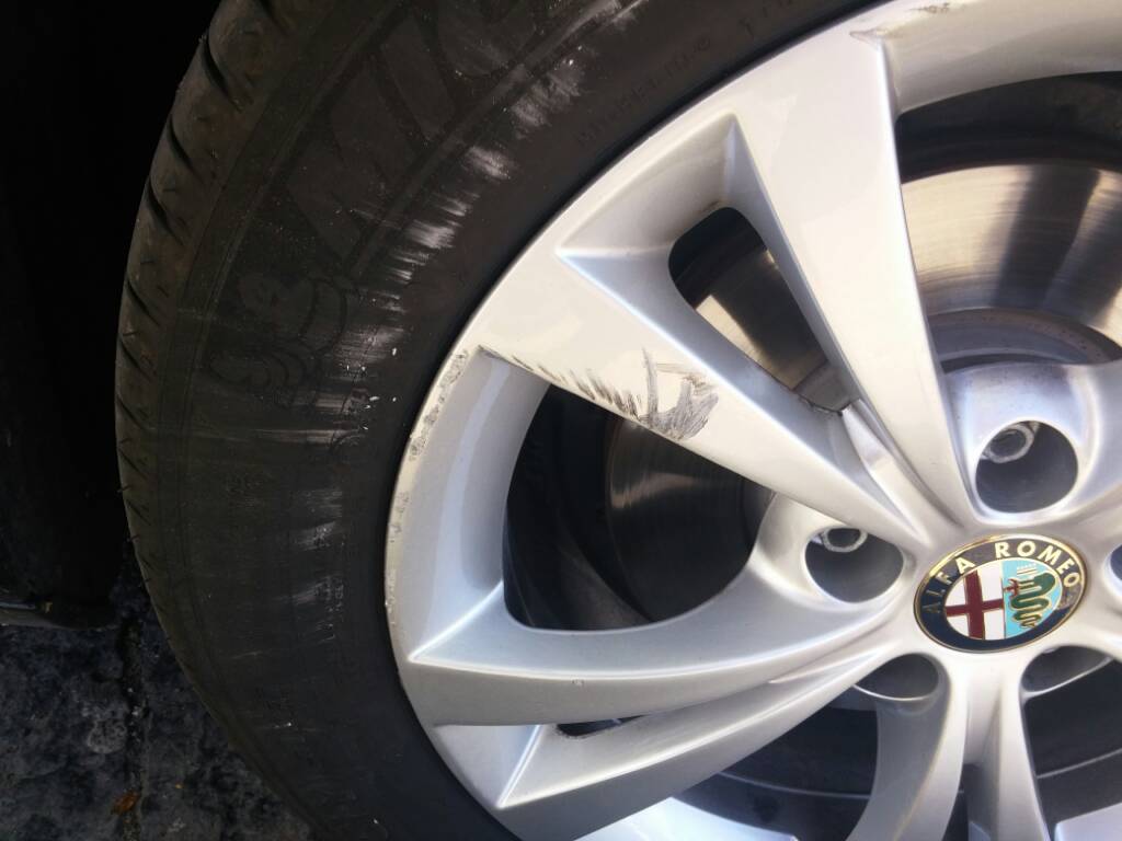

Porca miseria ragazzi! Maledetti marciapiede e maledetto me che l'ho preso. Come posso fare? Non esiste niente per coprire il danno?
Reactions: ziopalm
se c'è proprio un solco profondo va stuccato e poi riverniciato... se sono graffi leggeri con un kit di riparazione dovresti risolvere o qnt meno mascherare... se è qlcs di leggerissimo col polish va via (ma non credo dalla foto sia qst il caso)

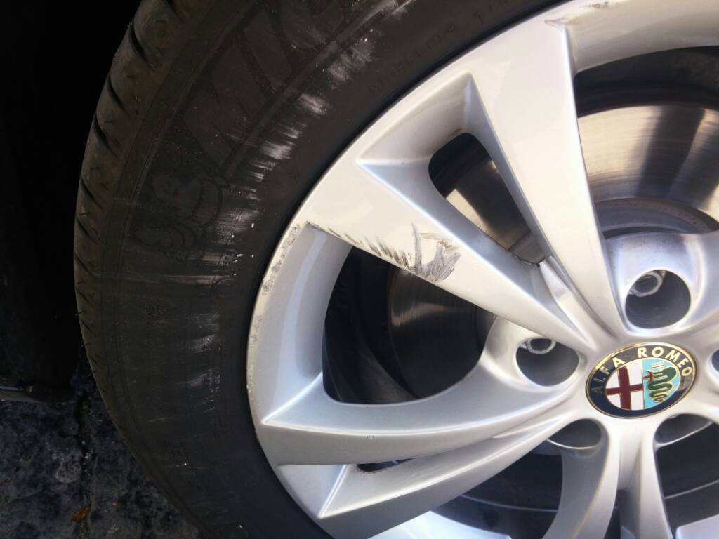

Visualizza allegato 139658
Mi spiace per la grattata, però devo dirti che sei decisamente nella sezione sbagliata. Sul forum c'è già tutto ragazzi basta cercare. Pensa, ci sono già discussioni come quella che hai aperto (sezione cerchi e pneumatici) e addirittura una guida su come ripararli! Incredibile vero? Vabbè visto che è pasqua te la linko io così ti risparmio la ricerca...;)
Guida riparazione graffi e strisci cerchi in lega
