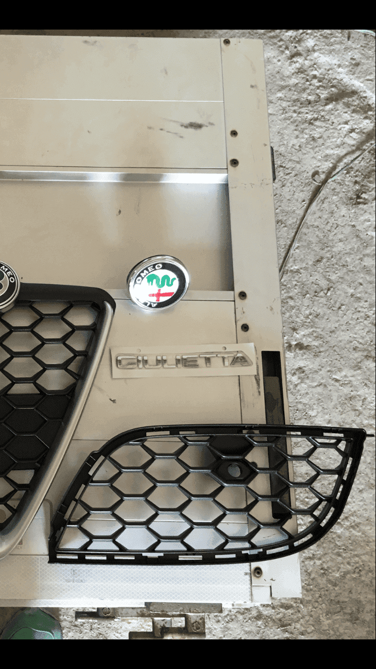

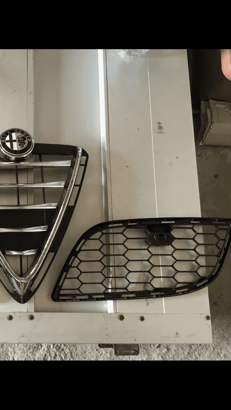

Ok grazie. Modificare i buchi solo per le griglie sotto o anche per quella centrale triangolare per capirci?
Io personalmente ho dovuto allargare due fori nel paraurti anteriore per montare la nuova griglia centrale triangolare da my14 a m16.
Per le due griglie laterali ho tagliato un pezzo di plastica pressofuso col paraurti per togliere quelle vecchie e con la moletta modificare gli incastri sulle nuova griglie modello my16.
Reactions: Feder92
La differenza degli incastri delle griglie laterali la puoi vedere in queste due foto..
