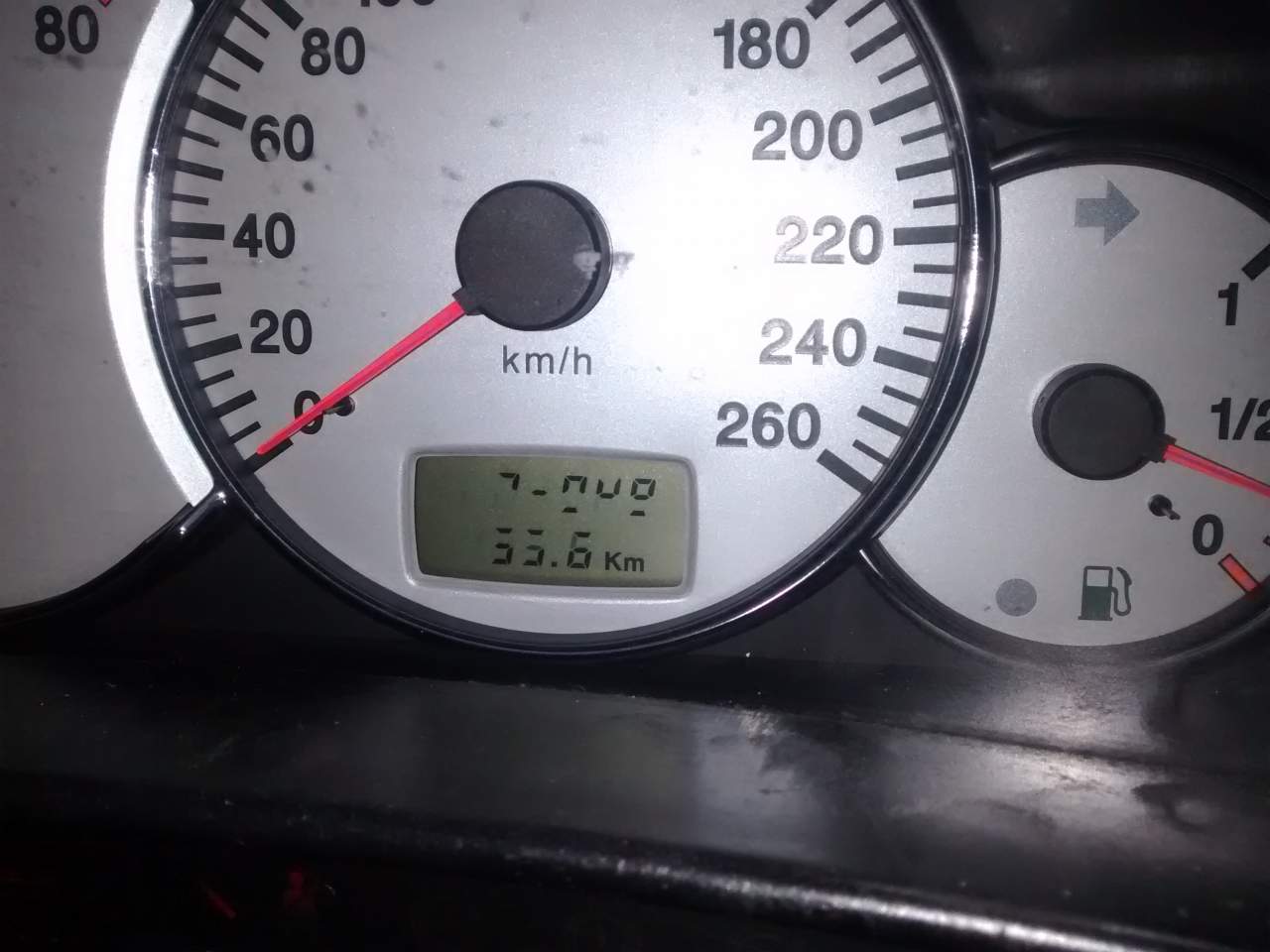

LCD contachilometri illeggibile

Ciao! Guarda,io posso portarti l'esperienza sulla 156 di mio padre,dove lo schermino lcd del computer di bordo posto a centro plancia era diventato quasi illeggibile,si intravedevano numeri e lettere ma non si capiva nulla ,come capita a te direi.Il problema era proprio lo schermino lcd,sostituirlo comprandolo in alfa era impensabile(500 euro più iva) e alla fine abbiamo trovato un riparato a 30 km da casa che però ci ha fatto spendere 150 euro riparando perfettamente il nostro...dopo più di due anni dall'intervento è ancora perfetto....vedrai che sarà un problema all ' LCD

A me presero 90 euro per riparare il display della 147
Uhm... allora faccio prima a prendere il ricambio su ebay e farmi il lavoro :D

vedete cosa fa:
