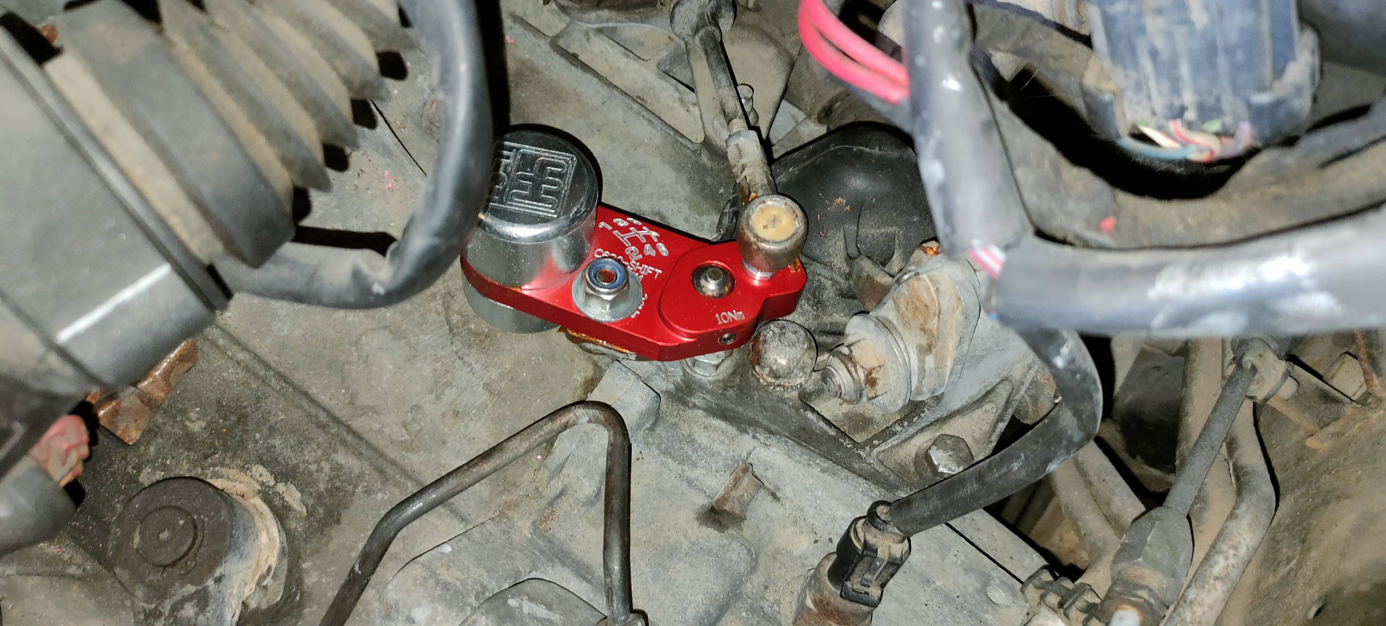

M tech short shifter e come smontare uno snodo del cambio
No non è un problema montarlo perché quello originale e dentro a interferenza . Quello nuovo invece è la mollette di fermo che fa la sicura quindi lo infili come nulla . La difficoltà sta nel infilare la mollette che è davvero piccola senza farla cadere .
Ciao a tutti.
Finalmente ho montato l'Mtech short shifter e ci ho percorso qualche km in città.
Complessivamente è come me lo aspettavo e il giudizio è positivo: voto quasi 8.
- Corsa del cambio sensibilmente ridotta;
- Aumento (abbastanza contenuto) della forza necessaria all'innesto, soprattutto in seconda e (meno) in quarta marcia;
- Precisione pari al 95% di quella precedente.
La riduzione della corsa si apprezza di più a motore caldo, quando si riduce lo sforzo di cambiata, ma è questione di gusti: per me le marce devono entrare da sole.
Un discreto gadget ma non una cosa da avere a tutti i costi.
Se ci saranno novità le pubblico a beneficio di Strak56.
Grazie a Ziodaedrico per il supporto.
Saluti.
