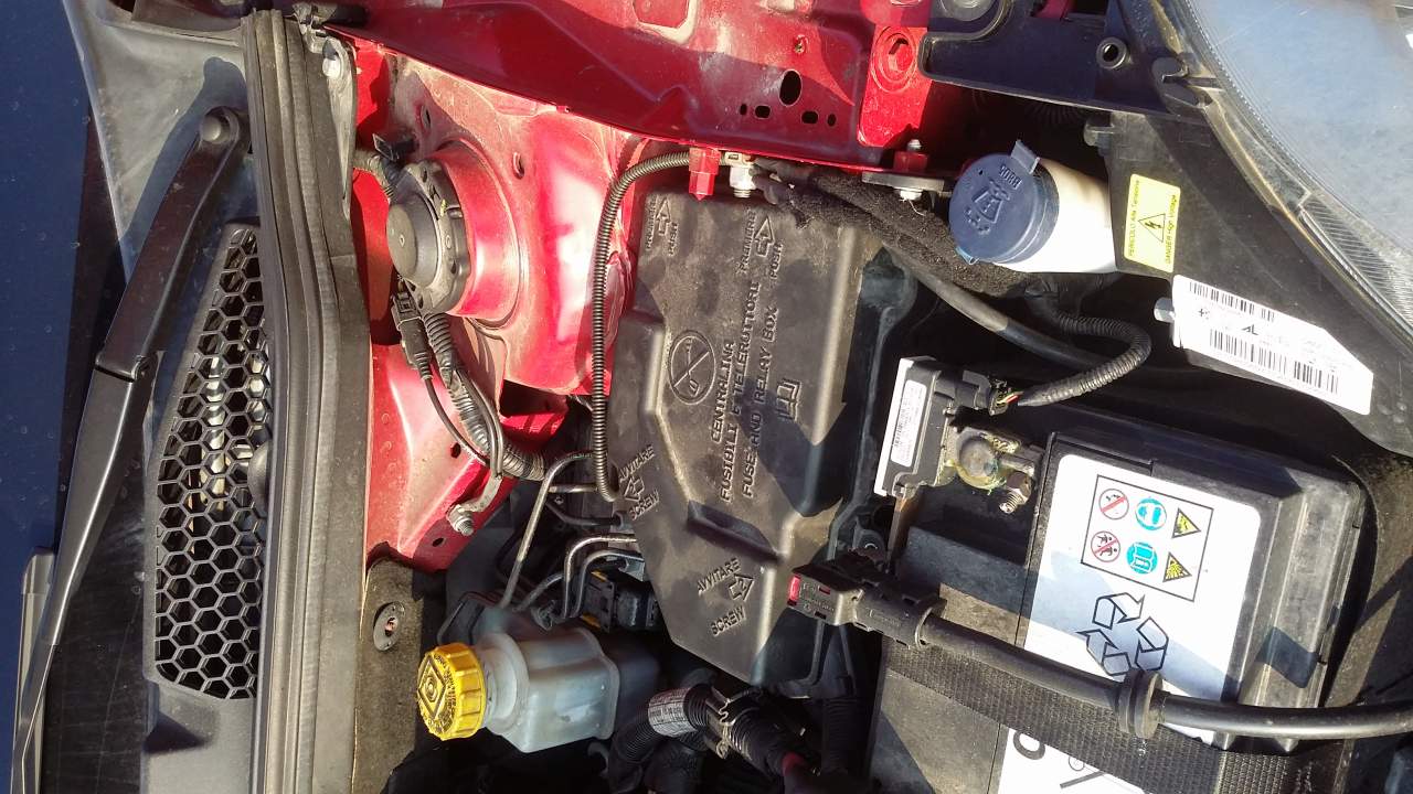

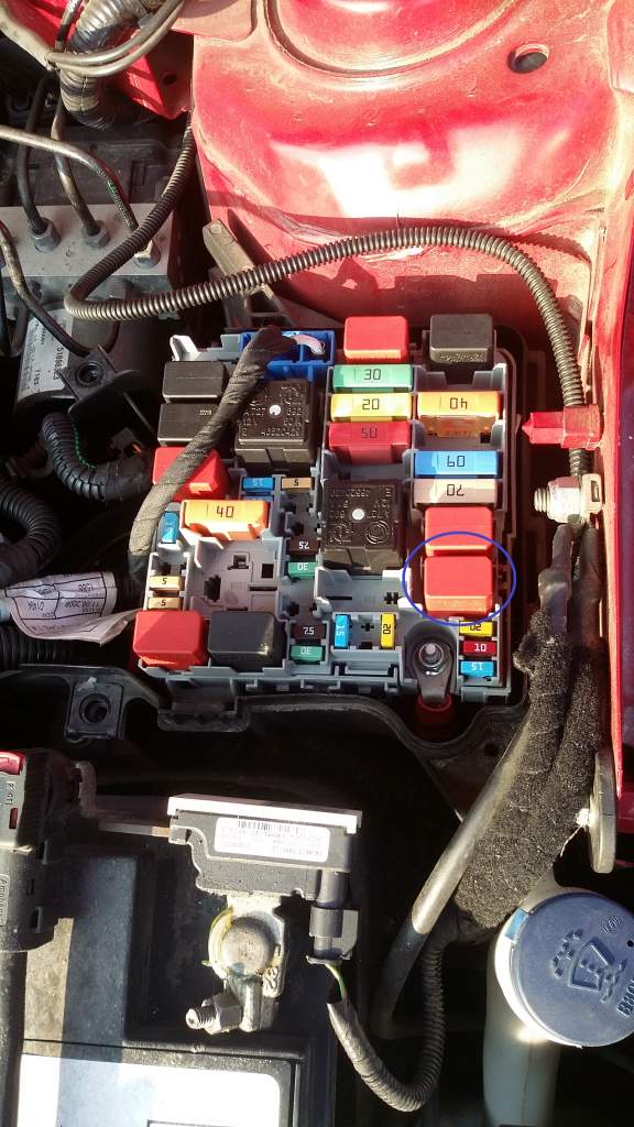

Il problema l'ho avuto con la Multiair 170cv, ma credo che possa verificarsi in tutti i motori: circa 6 mesi fa, da un giorno all'altro e senza preavviso, non riusciva ad avviarsi e sembrava come se le bobine delle candele fossero scollegate. Portata l'auto in Alfa, hanno sostituito il relè iniezione e da allora è andata bene. Proprio ieri è successo di nuovo e, cambiando il relè, è ripartita. Ora ne conservo un paio di riserva nel cruscotto.
Il relè in questione è il T09, e non funzionava solo se sotto carico.
    138.2 KB · Visualizzazioni: 1,003
    94.4 KB · Visualizzazioni: 1,573

Prova a cambiarlo,è facile e costa poco.Il ricambista da cui ho comprato i relè mi ha detto che ne sta vendendo parecchi.
