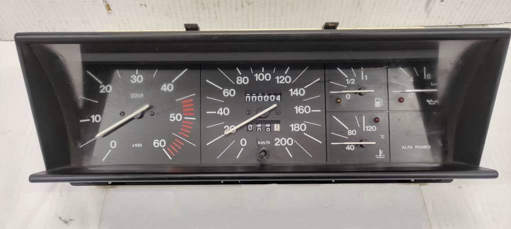

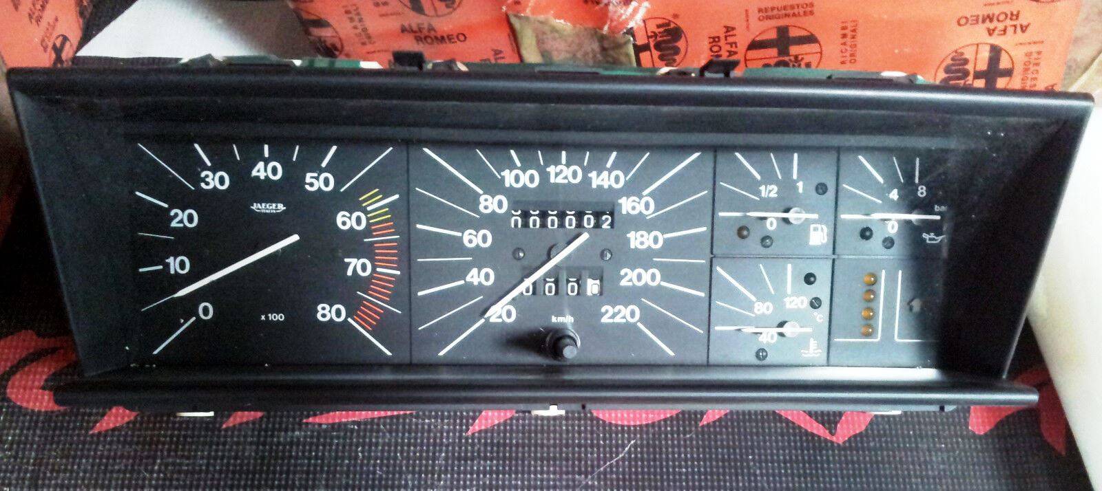

Il modulo efficienza era presente nelle versioni 1.6 e 1.8 della prima serie (85-87) mancava sulla 2.0 a carburatori, sulla 2.0 TD e sulla 2.5i
Se manca vuol dire che è stato sostituito il quadro strumenti.
Il modulo efficienza sulla 75 prima serie è stato montato di serie solo sulle 1.6 e 1.8 a carburatore prodotte sino a marzo 1987.
Dopodiché venne eliminato e al suo posto comparve una mostrina con la scritta Alfa Romeo
