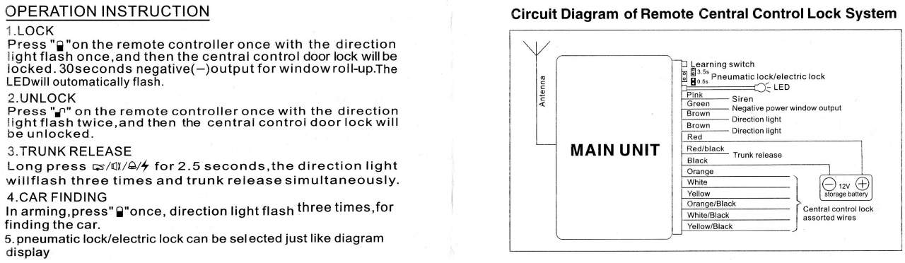

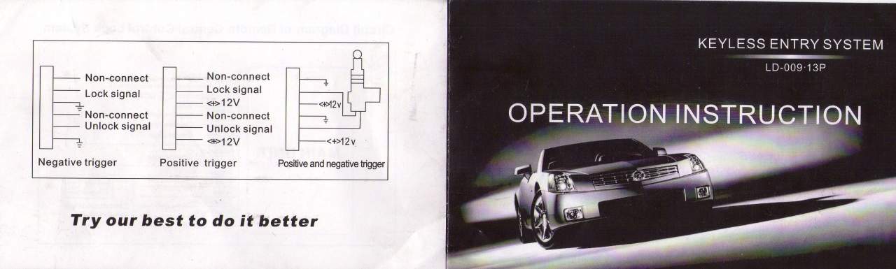

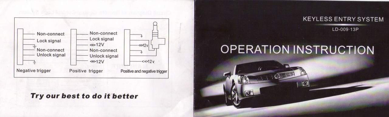

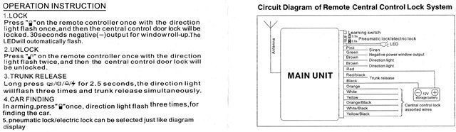

Salve a tutti,non potendo più chiudere l'auto con la chiave poichè i cilindretti si sono rotti (in pratica la plastica esterna del cilindretto si è spaccata e quindi il meccanismo che fa chiudere le portiere non agisce più) e dato che acquistarli costa parecchio e che sono praticamente introvabili,ho deciso di acquistare un kit di chiusura centralizzata radiocomandata.Mi è arrivato oggi e poco fa ho fatto un piccolo sopralluogo nell'auto per capire un po come andrà collegato.In pratica sotto lo sterzo cè un grosso connettore con tanti fili provenienti dallo sportello.In questo connettore ho subito notato il positivo e il negativo dell'alimentazione.Sono sicuro che i fili della chiusura centralizzata siano li perchè staccandolo la portiera non si chiude più dall'interno,inoltre devono esserci anche i cavi dell'altoparlante dato che su quel lato non si sentiva più nulla.Adesso quello che vi chiedo è quali sono i fili che comandano la chiusura centralizzata? Vi posto inoltre lo schema elettrico della centralina. img007.jpgimg008.jpg

Salve a tutti,non potendo più chiudere l'auto con la chiave poichè i cilindretti si sono rotti (in pratica la plastica esterna del cilindretto si è spaccata e quindi il meccanismo che fa chiudere le portiere non agisce più) e dato che acquistarli costa parecchio e che sono praticamente introvabili,ho deciso di acquistare un kit di chiusura centralizzata radiocomandata.Mi è arrivato oggi e poco fa ho fatto un piccolo sopralluogo nell'auto per capire un po come andrà collegato.In pratica sotto lo sterzo cè un grosso connettore con tanti fili provenienti dallo sportello.In questo connettore ho subito notato il positivo e il negativo dell'alimentazione.Sono sicuro che i fili della chiusura centralizzata siano li perchè staccandolo la portiera non si chiude più dall'interno,inoltre devono esserci anche i cavi dell'altoparlante dato che su quel lato non si sentiva più nulla.Adesso quello che vi chiedo è quali sono i fili che comandano la chiusura centralizzata? Vi posto inoltre lo schema elettrico della centralina.Visualizza allegato 112195Visualizza allegato 112196

Allora,dopo una giornata passata sdraiato sul tappetino lato guida ho la schiena a pezzi,comunque sono riuscito a far funzionare la chiusura centralizzata.In pratica cè un mega connettore con 16 fili dal quale provengono i cavi dello sportello lato guidatore.Ho intercettato i fili di chiusura e apertura che sono il bianco e l'azzurro.Dopodichè ho collegato le frecce prendendo i fili azzurro-giallo,azzurro-bianco,dal connettore posto sotto la plastica superiore che copre lo sterzo.Per la massa a breve farò un buco al telaio vicino alla centralina della chiusura centralizzata che ho posto alla sinistra dei pedali sotto la moquette.Il problema sorge con i cavi di alimentazione.In pratica non so da dove andare a prendere la tensione,e come far passare i cavi dalla batteria all'interno dell'abitacolo.Che dite dovrò camminare con i cavi che escono dal finestrino? Rage-Face:
Tutto risolto!Ho collegato il positivo alla batteria passando dal tappo posto sotto le plastiche dei tergicristalli,lato passeggero.
