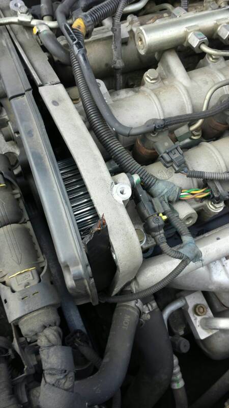

cinghia tranciata.... allegherei la foto ma non ci riesco purtroppo
Inviato dal mio SM-N910F utilizzando Tapatalk
E' una rottura abbastanza strana, a prima vista non dovuta al chilometraggio o all'età....
Sembrerebbe più una rottura causata dall'interferenza con qualche parte metallica vagante.... hai verificato che le puleggie siano integre?

Di pulegge rotte non ne ho sentito, ora che hanno smontato tutto mi han detto di un qualche "perno" piegato (non ricordo il nome) probabilmente a causa di un colpo dovuto alla cinghia quando si è rotta.
Effettivamente anche a me non sembra dovuta a logorio.

mi è capitato una volta sola una cosa del genere si è bloccata pompa acqua e ha rotto la cinghia se hai fortuna non hai piegato valvole ma è dura...
