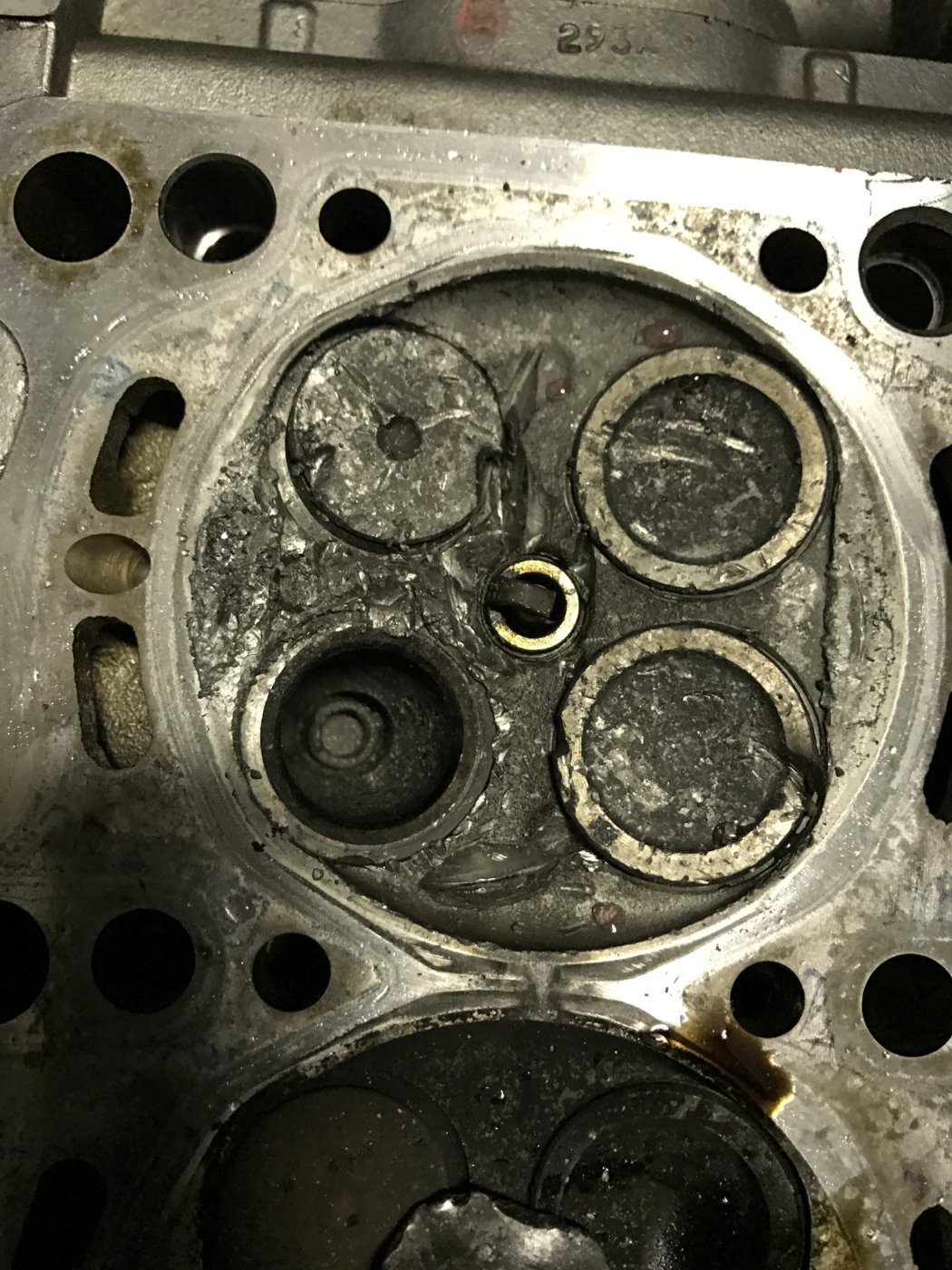

No non c'entra nulla la velocità.. una macchina che funziona di adatta perfettamente alle condizioni . Una foto della valvola ? Candele ?
E la foto della valvola non c è perché la valvola non c è più... al massimo ho una foto della testata...
    307.2 KB · Visualizzazioni: 372

Interessante ciò che è capitato al tuo amico stessa cosa capitata a me entro in autostrada accelero per prendere velocità e dopo 30 secondi sento un rumore secco al motore che si spegne centralina in avaria che beeppa all'infinito ... accosto in folle in corsia di emergenza provo a riaccendere l'auto e non ha compressione non si accende penso alla cinghia di distribuzione andata .... chiamo il carro attrezzi porto l'auto da un meccanico che mi dice subito che la cinghia è apposto. Smonta il motore e sorpresa una valvola distrutta e un angolo di pistone mancante turbina distrutta per i residui metallici andati ovunque a notizia l'auto aveva 117000 km cambiato tutto il motore 3500€ di danno ... a 200000 il nuovo motore ha cominciato a consumare liquido refrigerante... tralasciando tutti i rumori di lamiere varie e sospensioni .. mai più un auto gruppo Fiat sono passato a una tedesca di livello decisamente superiore
